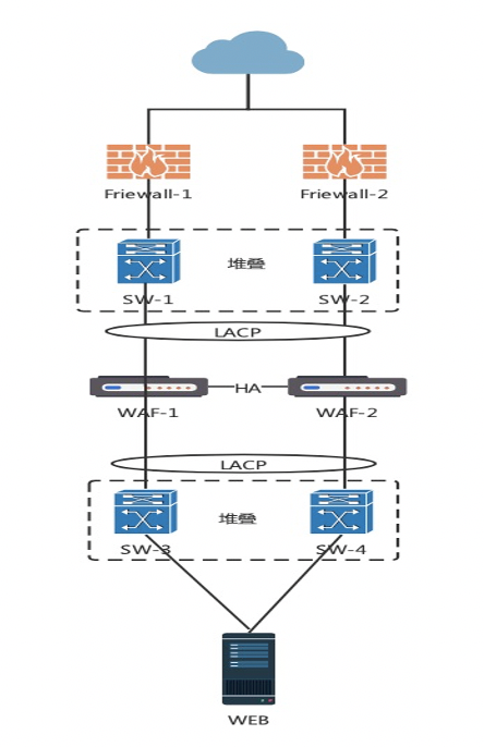

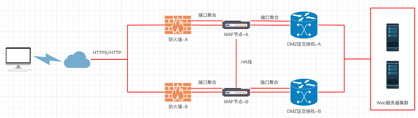

部署场景
透明桥、透明代理的HA双机部署模式,适用于网络双链路的部署场景,两台WAF设备配置了HA配置同步后,仅会同步相关WAF站点策略和部分系统配置等,流量切换依然是由WAF的上下游设备进行切换,WAF处于双主模式,即每台WAF依然会单独处理流量,主备WAF间不进行网络会话同步。
注意事项
当部署网络中存在BONDING链路时,大部分情况下BONDING的两条线路都会跑流量,并且同一个会话的流量很可能会不在同一个线路上,此时两条线路上分别串联一台WAF配置HA,如果WAF是透明桥模式,那么将无法进行流量检测,但不会影响业务流量中断。如果是透明代理模式,则很大概率会发生TCP链接建立异常导致业务中断。(如有此类网络部署需求,可联系长亭技术支持进行确认。)

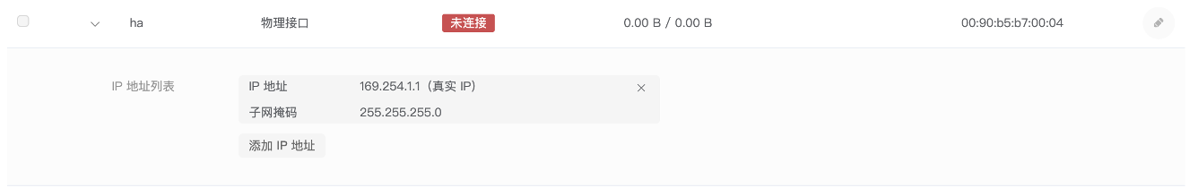

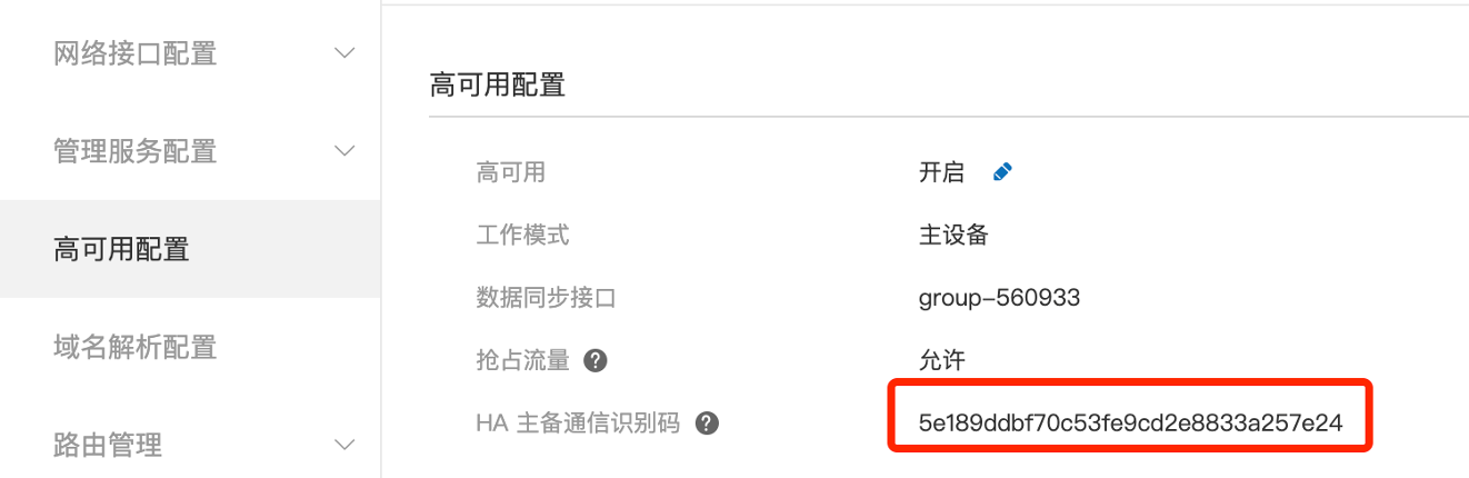

主设备 配置示例:
  • 配置主设备 的 HA 网口 IP ,例如:1.1.1.1/24。

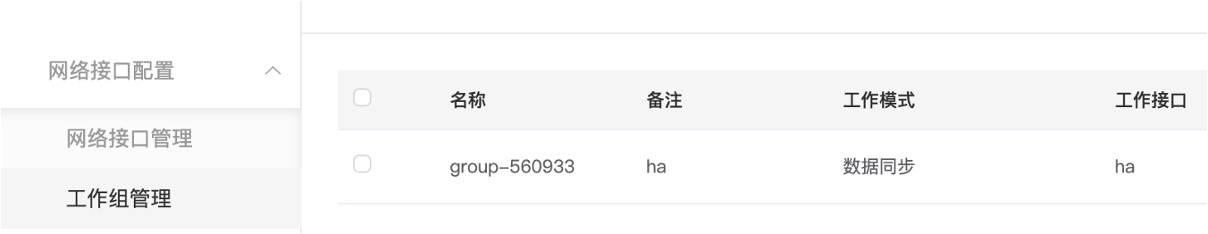

  • 创建HA工作组,选择数据同步模式,选择HA网卡。注意填写区分工作组名字、备注。
  • 开启高可用配置,作为主设备,生成通信识别码;如果已经建立数据同步工作组,数据同步接口不需要填写。

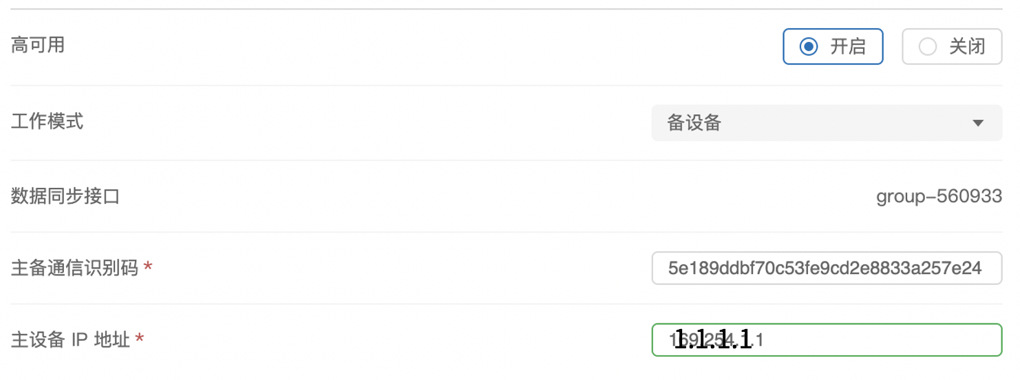

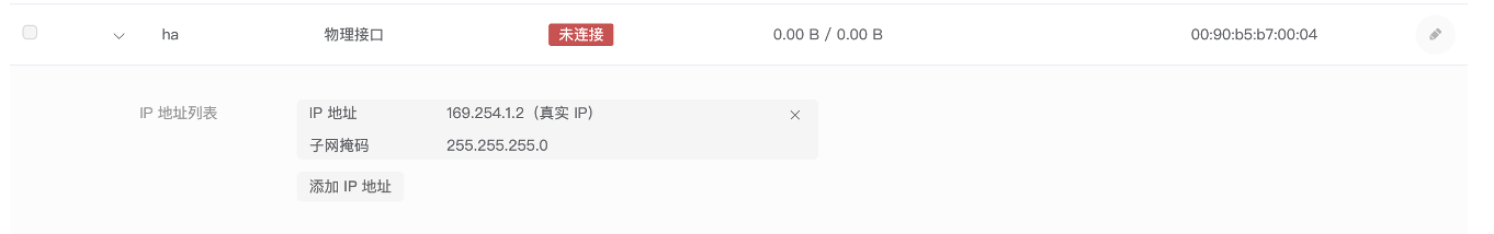

备设备 配置示例:
  • 配置主设备 的 HA 网口 IP ,例如:1.1.1.2/24。
  • 开启高可用配置,作为备设备,填写通信识别码,主设备地址为 1.1.1.1(需要先用网线连接主、备设备的HA口)

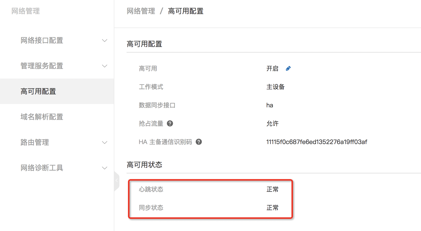

状态检查
  • 从WEB管理界面「网络管理-高可用配置」中可以看到心跳状态与同步状态,状态均为正常。
  • 从主设备上创建防护站点、策略配置等,将会自动同步至备设备上。
