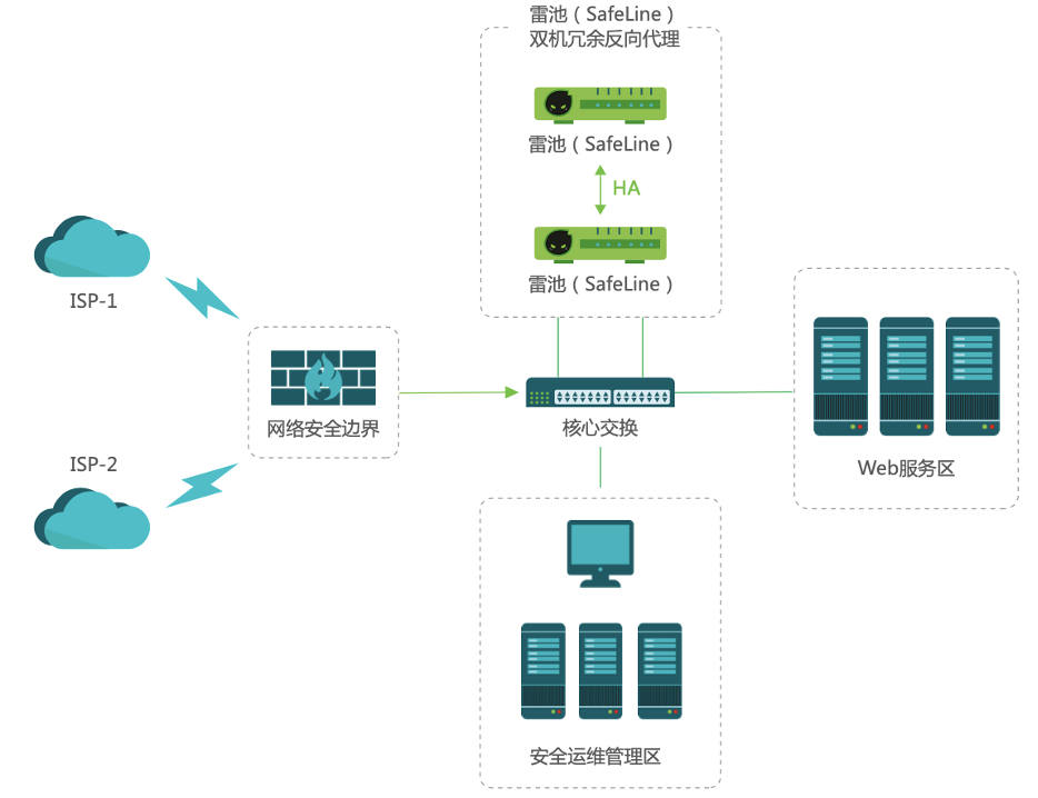

在硬件反向代理部署模式下,Web业务访问流量经雷池WAF反向代理至Web服务区,实现实时Web安全防护,不需要串联接入原先的网络拓扑。同时雷池WAF采用双机冗余配置,避免单点故障,提高业务可用性。
工作特性
  • 硬件反向代理双机HA模式,基于VRRP keepalived的高可用机制实现,通过通过在两台反向代理雷池的业务网口上配置VIP,在WAF配置站点后,WAF会监听在该VIP上
  • 当配置了高可用之后 keepalived 服务对外广播站点监听地址(两台设备的业务网口应该接入到同一网络中,才能进行 keepalived 广播),通过 VRRP 协议协商之后,会有一个设备抢占到站点 IP(主设备优先级更高,正常情况下会抢到),业务流量会由抢占到该VIP的设备进行处理。
  • 当 主设备 无法正常工作之后,备设备会抢占到该 VIP,流量切换到备设备上处理,实现站点高可用;VIP 主备切换时间是秒级

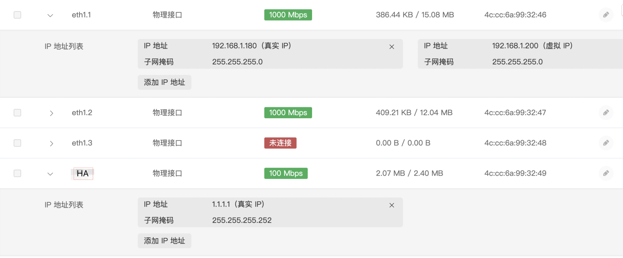

  • 主设备配置业务口,例如:eth1.1,配置真实IP为 192.168.1.180/24、虚拟IP为192.168.1.200/24;(⚠️注意:如果业务口上需要配置多个VIP,请确保主、备设备配置的VIP一致)
  • 主设备配置HA心跳口:真实IP为 1.1.1.1/30;

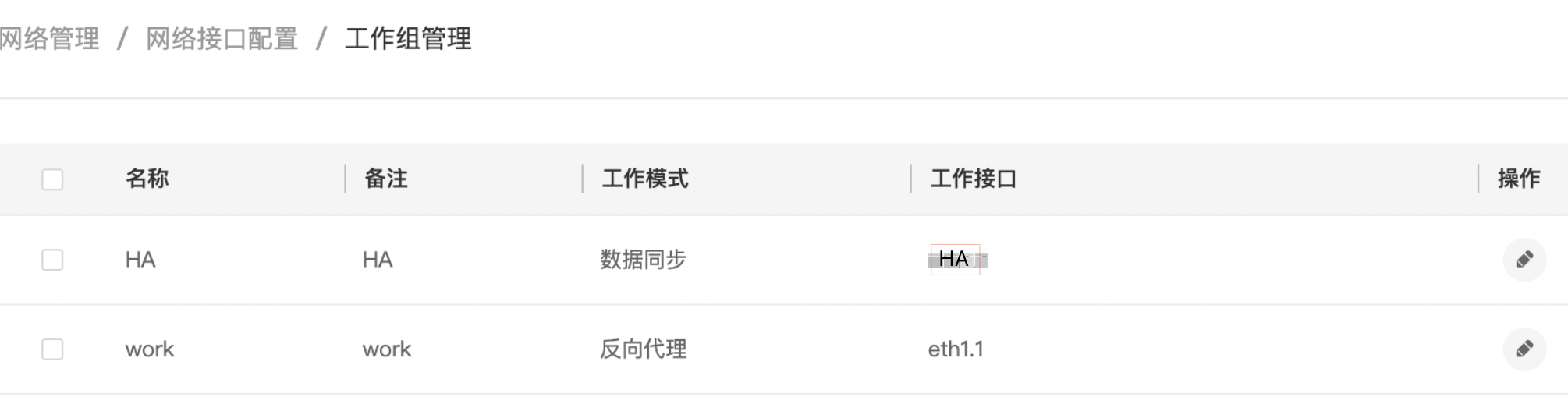

  • 主设备配置第一个工作组为反向代理模式,选择业务口eth1.1(建议工作组名称和备注相同);
  • 主设备配置第二个工作组为数据同步模式,选择心跳HA口(建议工作组名称和备注相同);

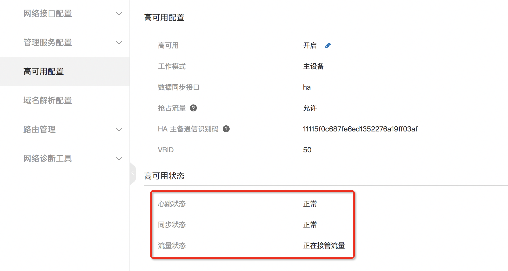

  • 主设备工作模式配置为主设备,数据同步接口选择默认的HA口;

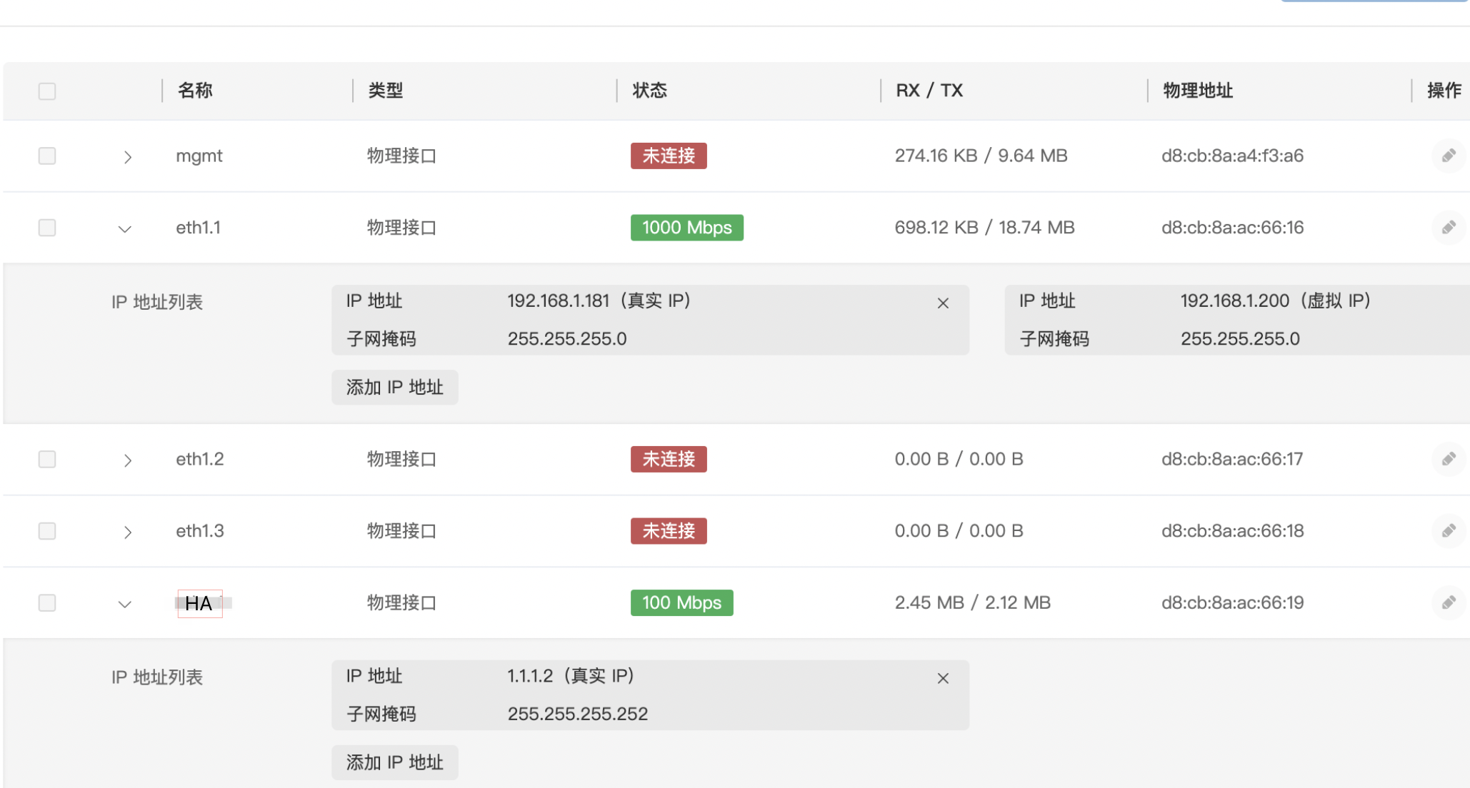

  • 备设备配置业务口,例如eth1.1:真实IP为 192.168.1.181/24、虚拟IP为192.168.1.200/24;
  • 备设备配置HA心跳口:真实IP为 1.1.1.2/30;
  • 备设备配置第一个工作组为反向代理模式,选择业务口eth1.1(建议工作组名称和备注相同);
  • 备设备配置第二个工作组为数据同步模式,选择心跳HA口(建议工作组名称和备注相同);

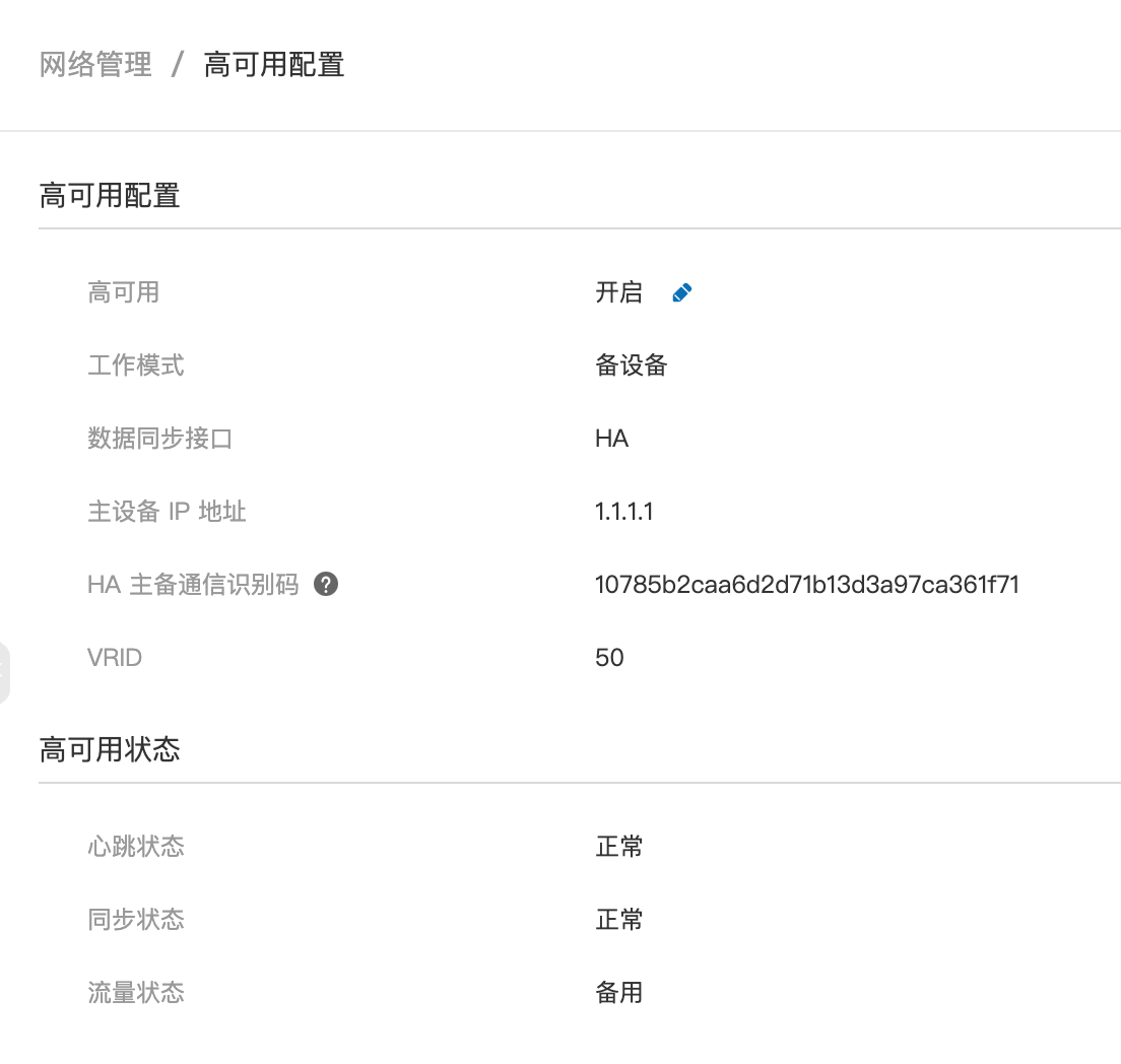

  • 备设备工作模式配置为备设备,数据同步接口为HA,主机通信识别码为A设备主要通信识别码,主设备IP地址为主设备心跳口真实地址(此处为1.1.1.1);

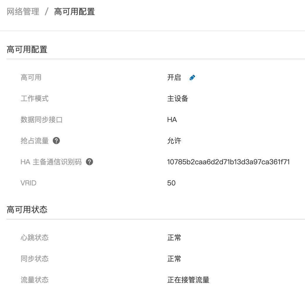

状态检查
  • 从WEB管理界面「网络管理-高可用配置」中可以看到心跳状态与同步状态,状态均为正常。
  • 从主设备上创建防护站点、策略配置等,将会自动同步至备设备上。
