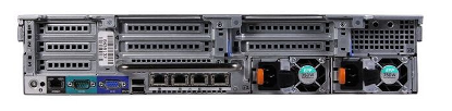

全悉(T-ANSWER)硬件为2U标准机架式服务器,实物与下图可能会存在偏差,请以实物为准。
设备前面板
设备后面板

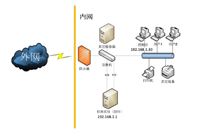

部署拓扑

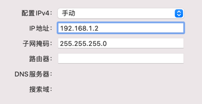

  2. 将笔记本电脑IP设置为:192.168.1.2,子网掩码:255.255.255.0;

  6. 通过笔记本电脑Web客户端配置IP,在Web客户端打开谷歌浏览器访问默认配置IP(https://192.168.1.1),进入初始化配置页面。

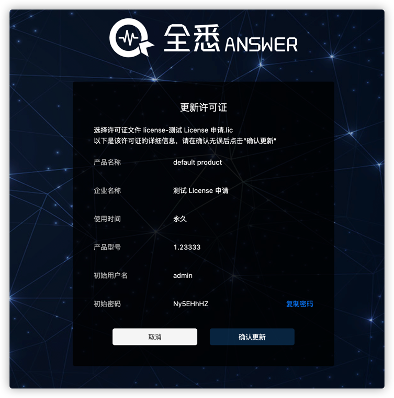

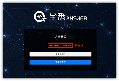

    Step1:复制设备机器码,申请产品访问许可,(长亭技术支持可访问https://release.chaitin.net/product申请许可证书)。
    Step2:导入我司提供的认证证书,首次登陆初始化账号:admin/Ny5EHhHZ

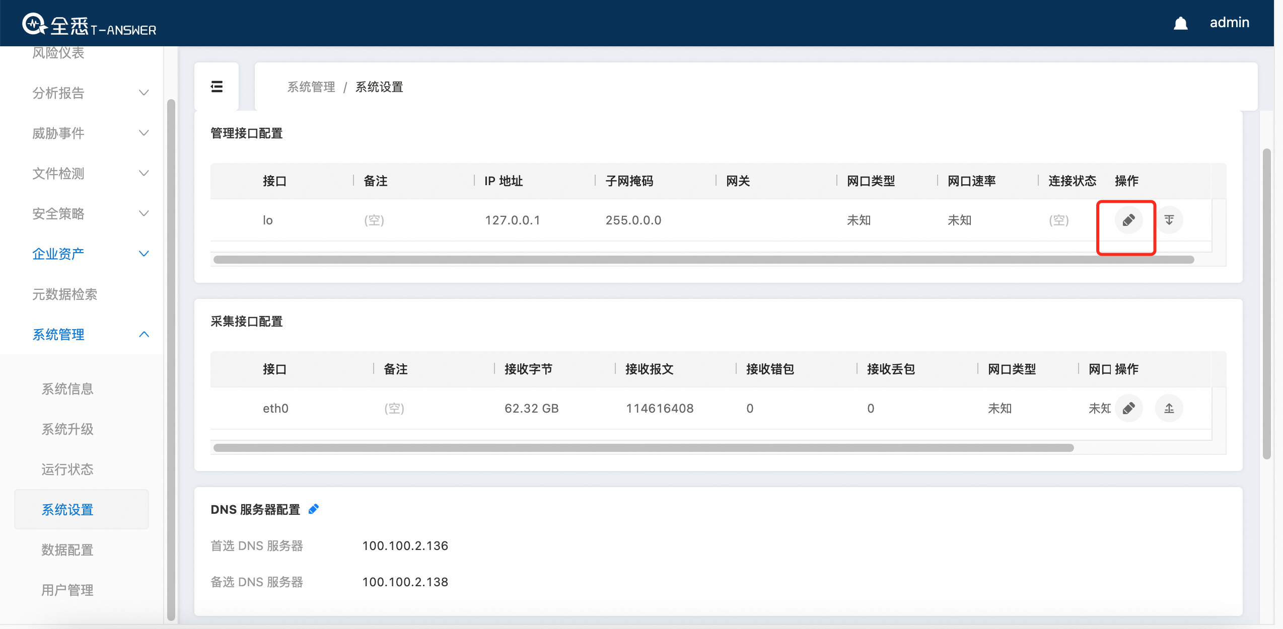

  7. 登入到系统后点击导航【系统设置】进入“管理口配置”模块,修改管理配置系统访问IP,正确填写IP、网关、子网掩码和DNS。

流量镜像连接
配置分流器或直接连接交换机镜像口,将要监测的网络流量镜像至设备采集口;

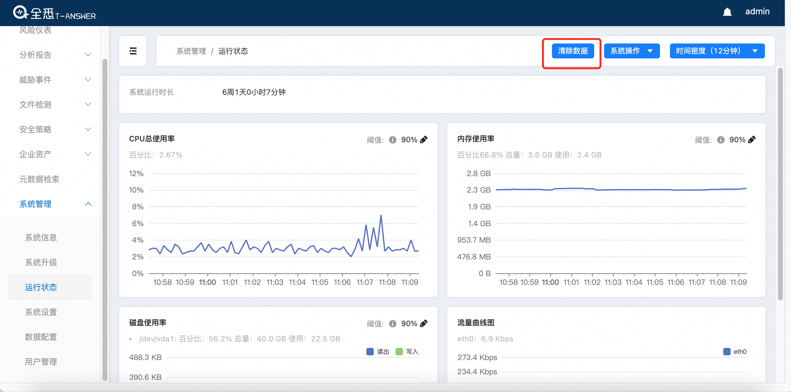

清除数据:在客户现场测试结束后,有清除数据需求。可登录系统进入【系统管理】-【运行状态】选择清除数据。系统将清除所有因监听流量而产生的所有数据(协议解析数据、文件数据、告警日志、文件报告)。

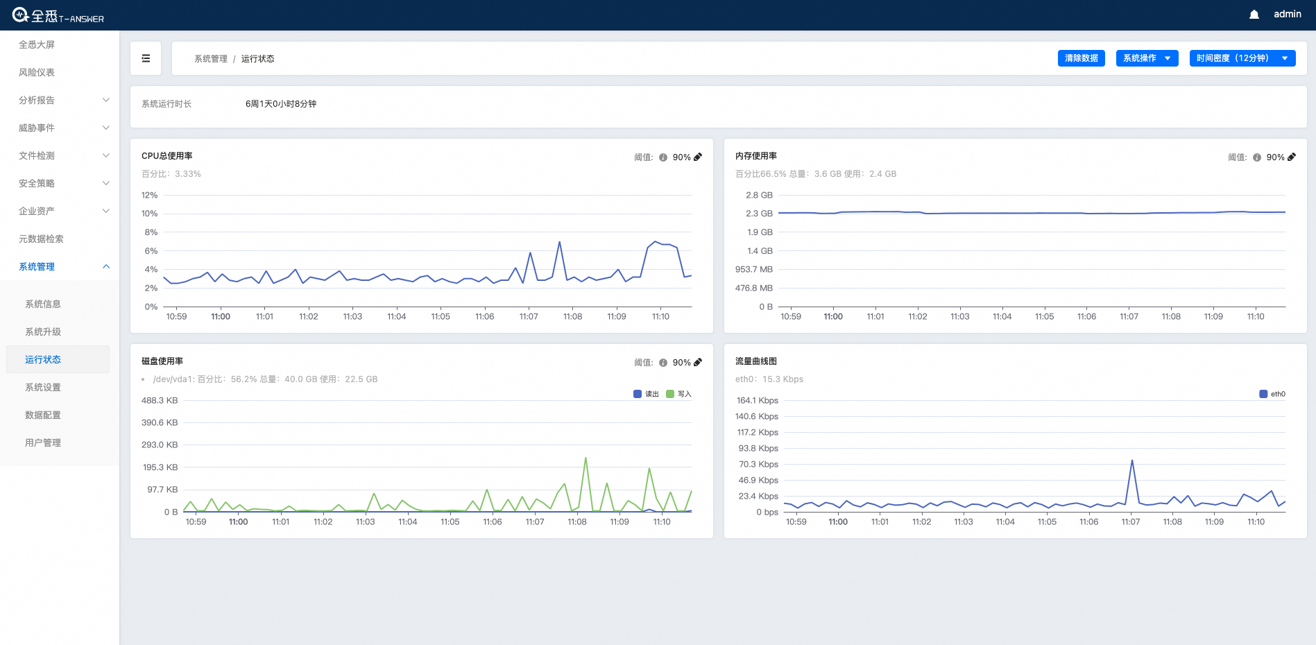

设备状态确认
检查位置:【系统管理】-【运行状态】
  • CPU利用率低于60%;
  • 内存利用率低于60%;
  • 实时流量折线图有数据(重要)。
