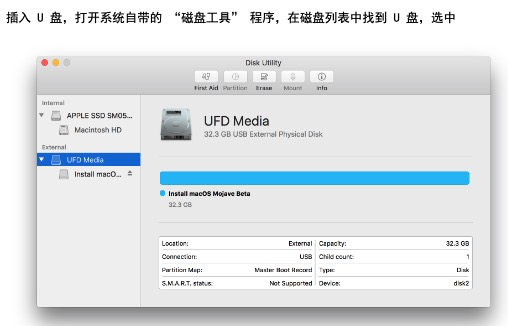

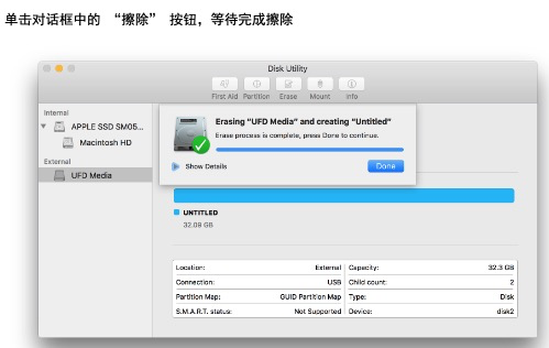

制作安装U盘
  • 准备~16G容量的U盘, 格式化为MS-DOS(FAT)(下图为MacOS下操作流程)

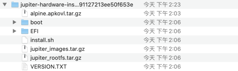

  • 参考“安装包下载”小节得到artifacts.zip

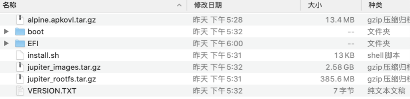

  • 解压后(可能需要多次解压)得到两个文件,一个是Jupiter硬件版压缩文件,一个存放压缩文件的解压缩密码
  • 双击Jupiter硬件版压缩文件,输入解压密码,得到一组文件
  • 将解压目录下的所有文件拷贝到U盘目录下,安装U盘制作成功

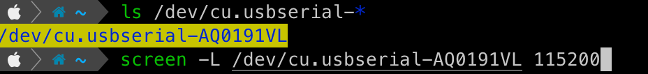

串口连接
使用串口线连接设备,其中rj45端连接设备 console 口,usb端连接PC usb口
  • 线查好后,通过命令查询连接情况:ls /dev/cu.usbserial-*
  • 确认存在输出后,通过命令连接设备:screen -L /dev/具体目录名称 115200
  • 连接成功后会进入设备shell

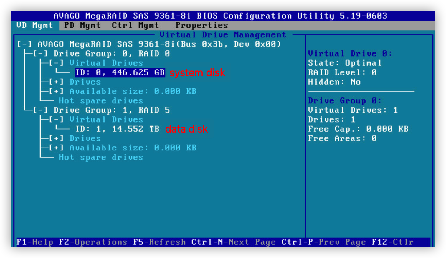

配置RAID (可选,仅限首次安装且存在RAID未配置的情况)

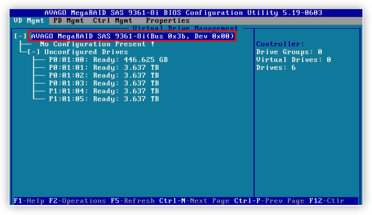

  • 设备加电后,在出现一些磁盘相关信息后(大约十几秒后),会提示按 ’ctrl + r‘ 进入RAID设置界面。
  • 利用键盘’上下键‘,调整到如下图所示位置,点击’回车键‘。

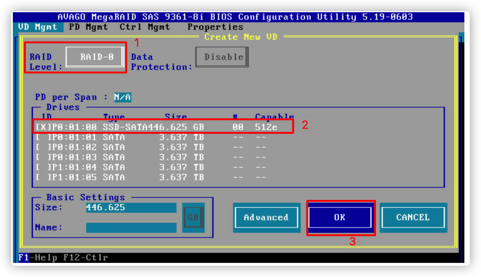

  • 进入到RAID配置界面,首先配置系统盘,按照步骤进行。
    1)系统盘选择RAID-0
    2)利用’tab键‘将光标移动到SSD磁盘上,利用’空格键‘来选中,选中上会显示’[X]‘
    3)利用’tab键‘将光标移动到OK按钮上,点击’回车键‘

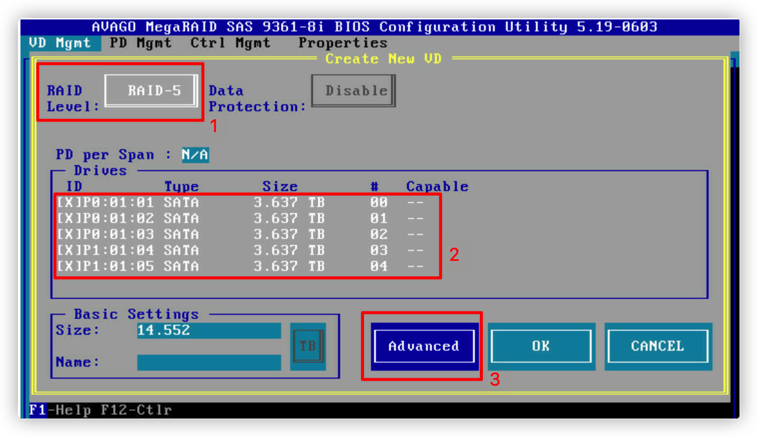

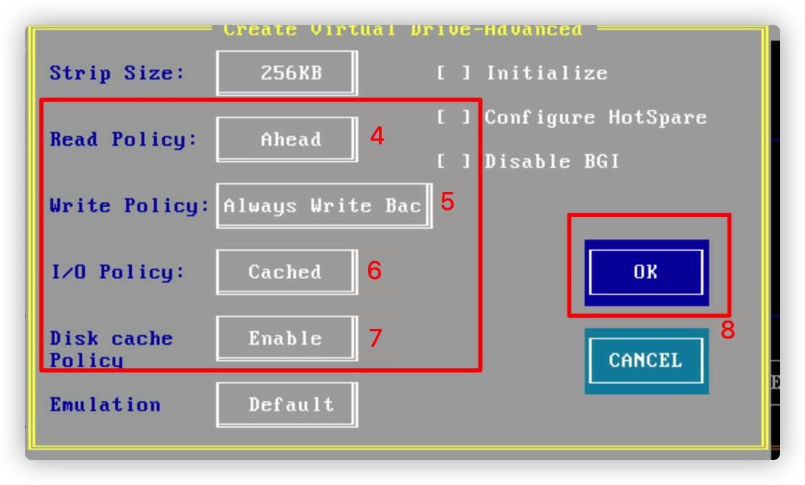

  • 按照上步同样的方法进入磁盘管理(AVAGO MegaRAID SAS 9361-8i),进行配置数据盘,按照下面的步骤进行。(raid是否开启缓存功能应按照实际需求进行,以下是开启raid缓存功能)
    1)数据盘选择RAID-5
    2)将剩下的磁盘全选,当前数据盘使用
    3)点击’Advanced‘按钮,进入高级选项
    4)读策略选择’Ahead‘,开启预读
    5)写策略选择’Always Write Back‘,开启始终回写(即RAID卡不存在备用电池的情况下也启用回写功能)
    6)I/O策略选择’Cached‘,开启I/O缓存功能
    7)磁盘缓存策略选择’Enable‘,开启磁盘缓存功能
    8)点击’OK‘,进行保存配置,返回到上一面后,继续点击’OK‘
  • 最后配置完成情况如下图所示,系统盘 RAID 0,446GB;数据盘 RAID 5,14TB。
  • 保存退出。按’ESC‘退出,并选择保存处选择’OK‘,然后按’ctrl+alt+退格键‘或其他方法进行重启即可。

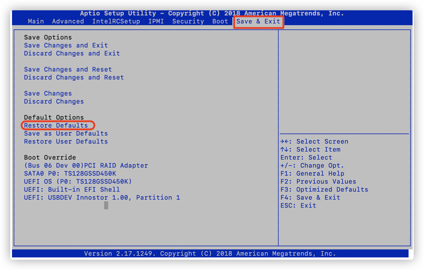

重置BIOS(可选,仅限首次安装系统的设备)
对于第一次安装的设备(若设备之前安装过其他系统,如雷池,此步骤可忽略),建议重置BIOS
  • 加电/重启(串口命令行执行 reboot)后按提示按ESC键进入BIOS界面
  • 如下图,按Enter键,跳出提示选择“yes/是”(自动重启)

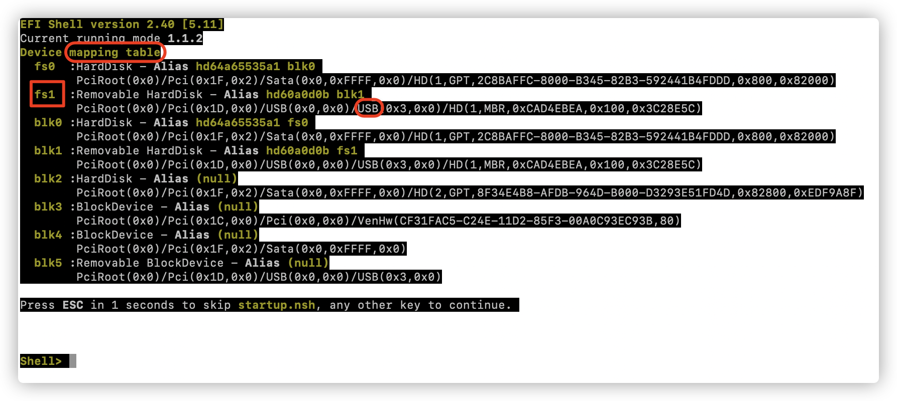

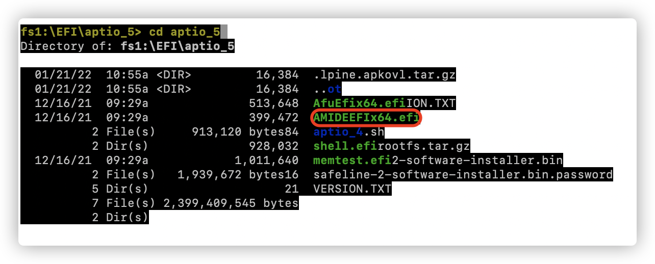

  • 重新启动后,在 Mapping Table 中寻找 USB 字样,确定U盘对应盘符(如下图中的 fs1:)
  • "Shell>"提示符号输入“fs1:”,回车,切换到 U 盘根目录(可以使用cd 命令切换目录,dir 命令浏览当前目录下的内容)

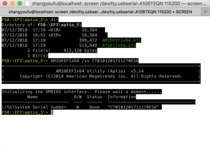

  • 执行命令,写入序列号
  1. 在 UEFI Shell 中,删除字符需要使用 Ctrl-H 组合键而不是退格键(如何获取序列号?)
  2. 宝德 NET-925G、NET-925、研祥 NPC-8208
    切换到EFI\aptio_4目录,执行"DMIEDITEFIx64 /ss <序列号>"
  3. 立华 FW-5216
    切换到EFI\aptio_4目录,执行"DMIEDITEFIx64 /bp FW-5216"
  4. 宝德 NET-926、研华 FWA-6520、研祥 NPC-8220
    切换到EFI\aptio_5目录,执行"AMIDEEFIx64 /ss <序列号>"
  5. 立华 FW-8896
    切换到EFI\aptio_5目录,执行"AMIDEEFIx64 /bp FW-8896"
  • 执行"smbiosview -t 1 -b"命令,确认序列号是否写入成功

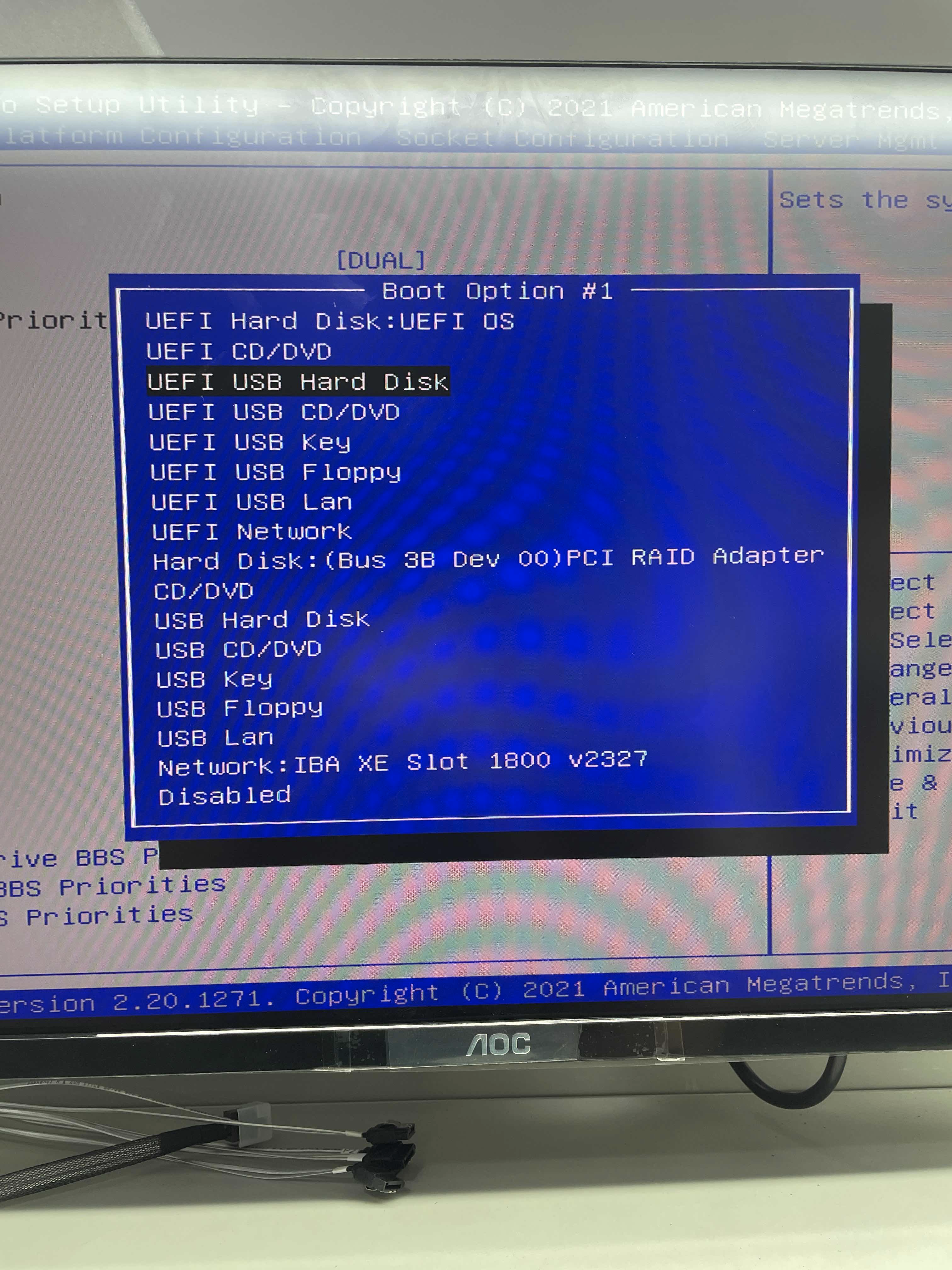

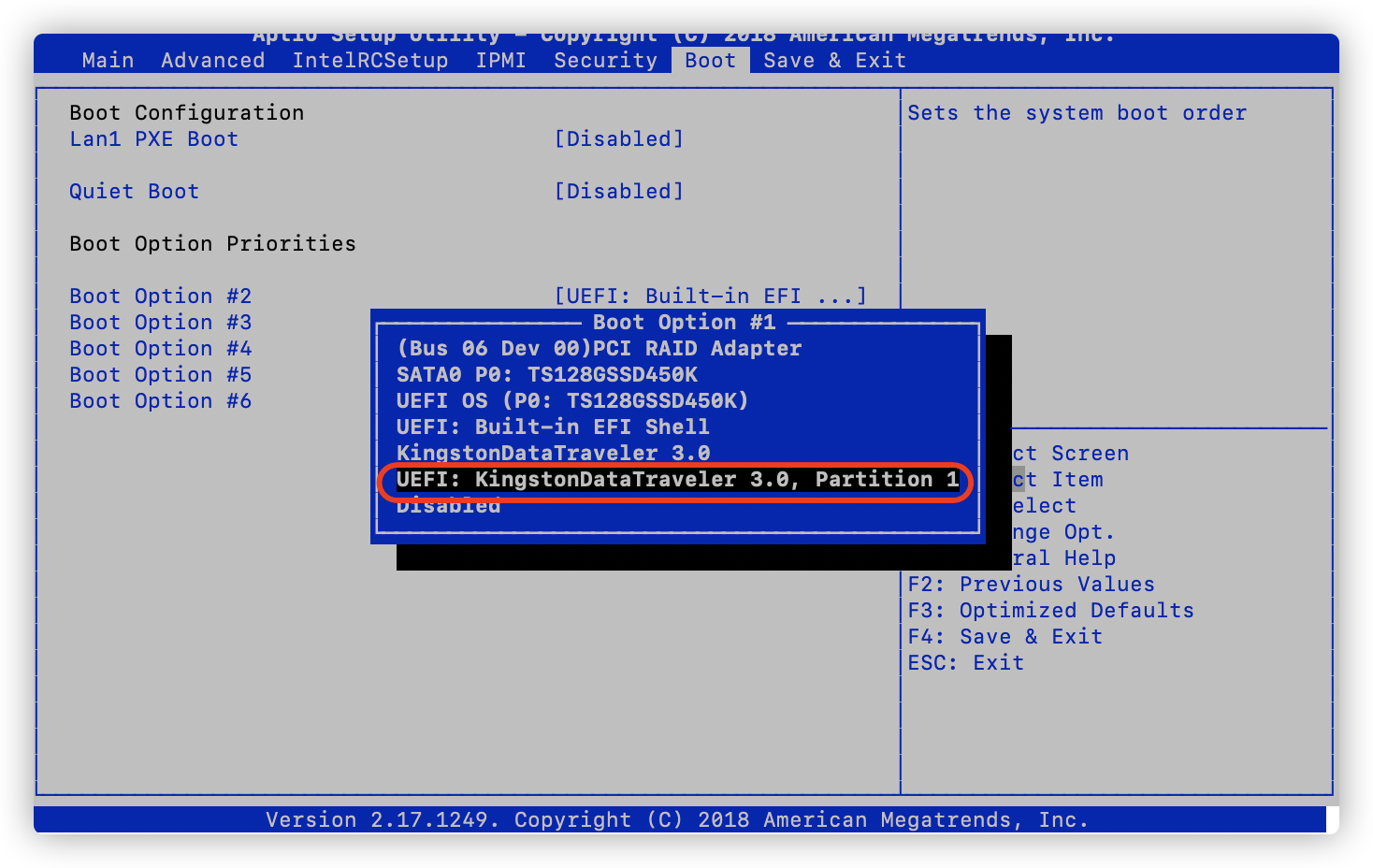

  • 使用 U 盘引导,加电/重启(串口命令行执行 reboot)后根据提示按ESC键进入BIOS启动界面
  • 选择自己制作的U盘作为首启动项;保存配置重启(按F4键)

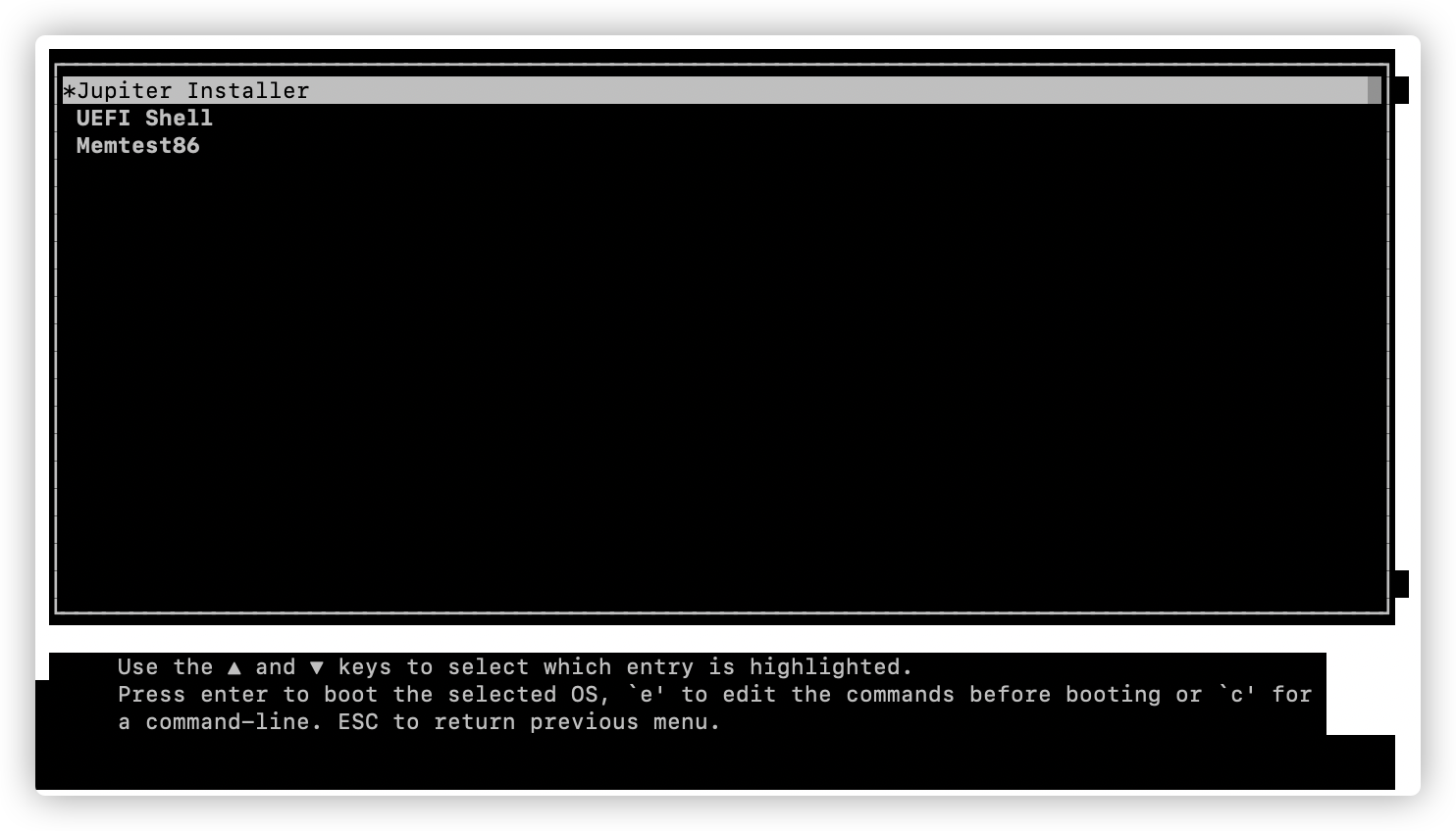

  • 选择Jupiter Installer,按Enter键进入U盘内置的安装系统

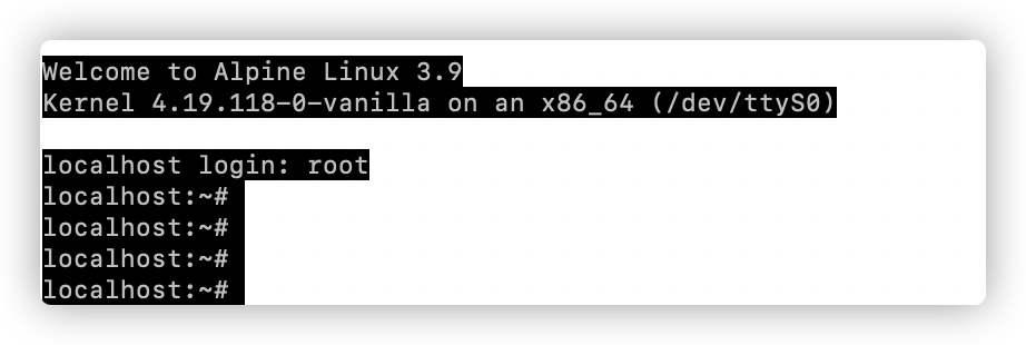

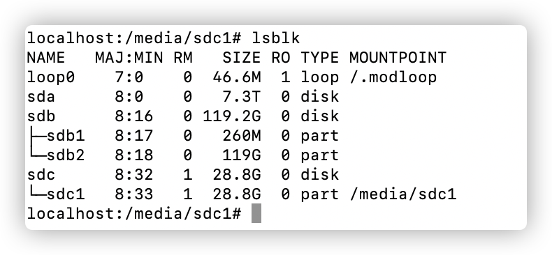

  • 用户名为“root”,免密登录进入到安装系统后,执行以下指令
    cd /media/sdc1          #有可能是sdc0等其他值, 视现场情况而定
lsblk                            #选择较小的盘做系统盘, 较大的做数据盘
./install.sh sdb sda    #具体命令为“/install.sh 系统盘 数据盘”

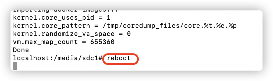

  • 安装过程持续约10分钟;完成后会有“Done”字样,之后执行“reboot”重启系统。
  • 按照提示按ESC进入BIOS界面,调整启动顺序(系统盘放置在首位)(选择:UEFI Hard Disk:UEFI OS),拔掉U盘,重启。

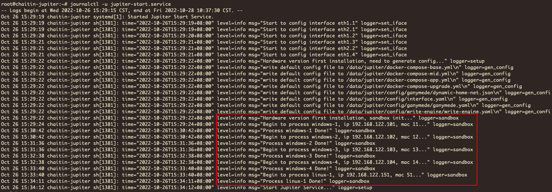

注意:沙箱版全悉,安装完成首次进入系统后会在后台进行沙箱初始化,因此所有docker服务启动完成前不应重启设备,需等待沙箱初始化完成。
此过程中可以随时通过命令 "journalctl -u jupiter-start.service" 来查看初始化进程。

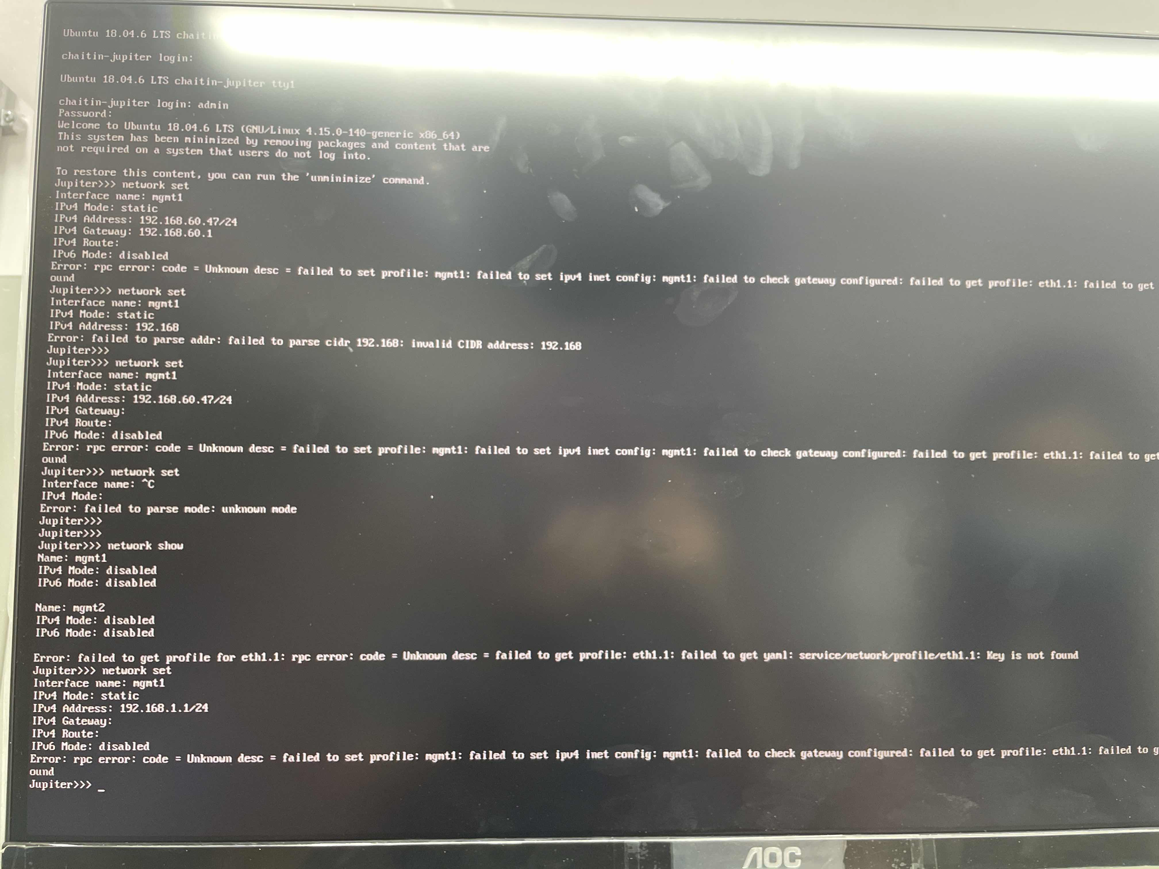

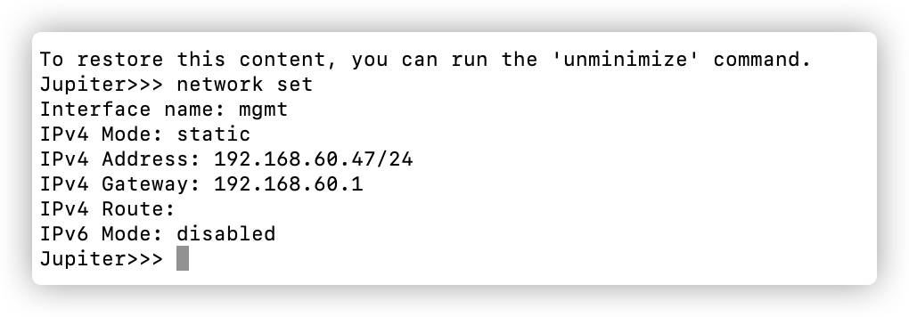

  • 配置管理接口mgmt,默认IP是192.168.1.1/24(其中掩码采用位数表示,“IPv4 Route”直接回车跳过)
    • 执行 network show 命令查看是否正常
    • 如出现如下错误,请重启设备重试一下。

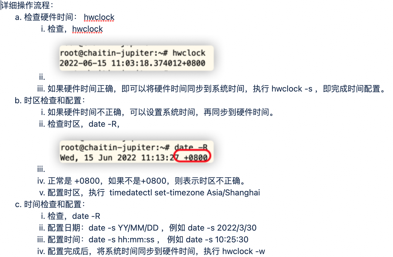

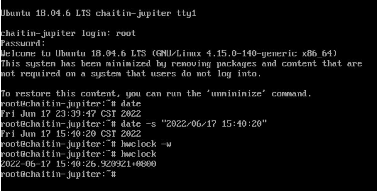

  • 检查和配置系统时间
    具体的所有操作见下图:

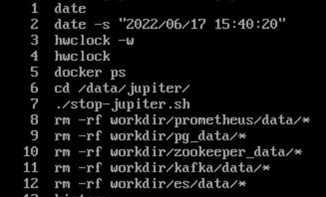

  • (可选)系统时间异常情况下,系统部分程序需要清空数据,具体操作见下图:
    cd /data/jupiter/
    ./stop-jupiter.sh
    docker-compose -f docker-compose-upgrade.yml stop
    rm -rf workdir/prometheus/data/*
    rm -rf workdir/pg_data/*
    rm -rf workdir/zookeeper_data/*
    rm -rf workdir/kafka/data/*
    rm -rf workdir/es/data/*
    rm -rf workdir/upgraderpg_data/*
    docker-compose -f docker-compose-upgrade.yml up -d
