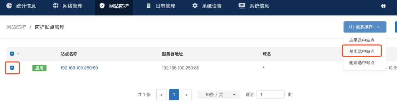

场景一
某个站点异常,或所有站点异常
应急方案
在雷池【网站防护】-【防护站点管理】中禁用异常的站点,或全选禁用所有站点

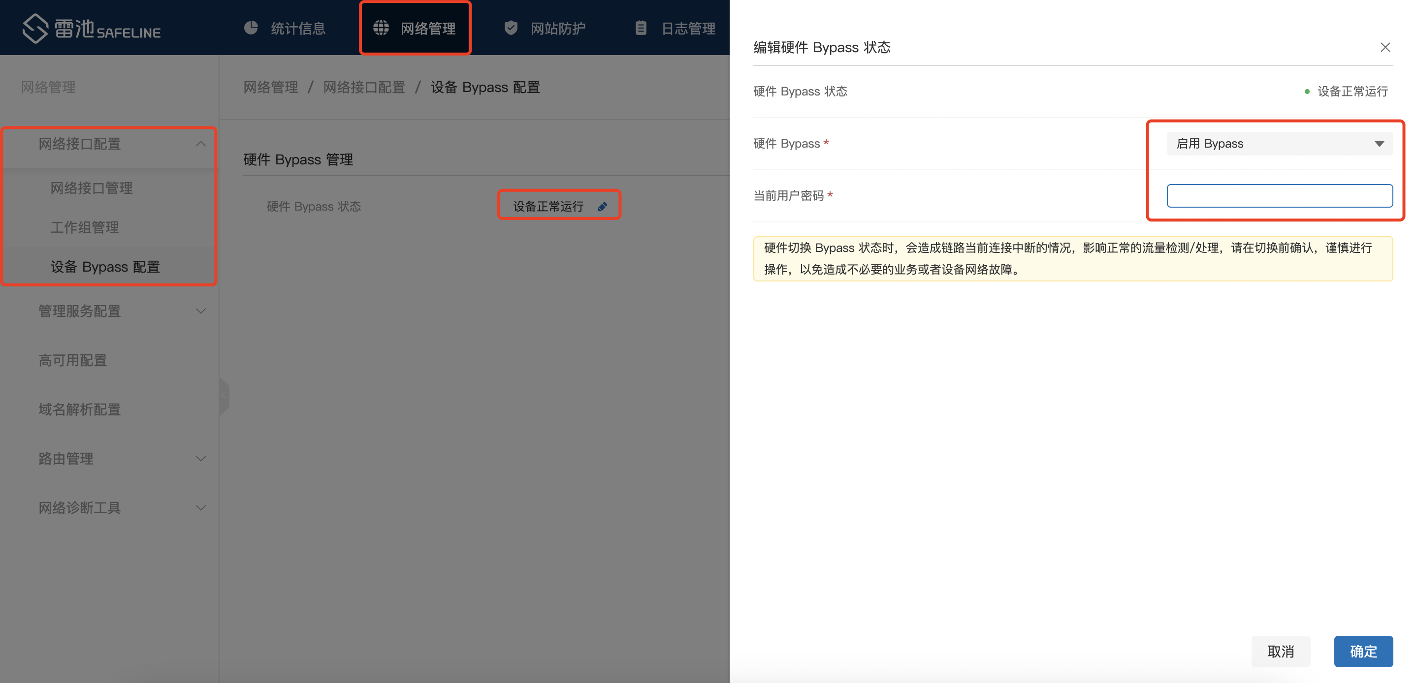

场景二
在雷池上禁用站点还是异常,或经过雷池后所有流量中断了
应急方案一
  • 1)在雷池管理界面的【网络管理】-【设备Bypass配置】-【硬件Bypass管理】中开启硬件Bypass
  • 2)执行命令把雷池切换到Bypass模式:通过console或SSH的方式登录雷池命令行,执行命令:
bypass enter
切换为Bypass模式,所有流量通过网卡直通
bypass leave
切换为非Bypass模式,流量经过雷池处理
应急方案二
到机房把设备电源线拔掉,设备掉电后会自动切换成Bypass模式
应急方案三
到机房调调整网络连线,跳过雷池

场景一
经过雷池的网站异常、或经过雷池的所有连接都中断
应急方案一
bypass enter
bypass leave
应急方案二
应急方案三
到机房调调整网络连线,跳过雷池
