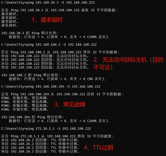

Ping不通的情况时有发生,那么Ping不通时会结果回显是什么呢?常见的有4种结果:
一、请求超时。
二、来自X.X.X.X的回复: 无法访问目标主机。
三、PING:传输失败。常见故障。
四、来自X.X.X.X的回复: TTL 传输中过期。

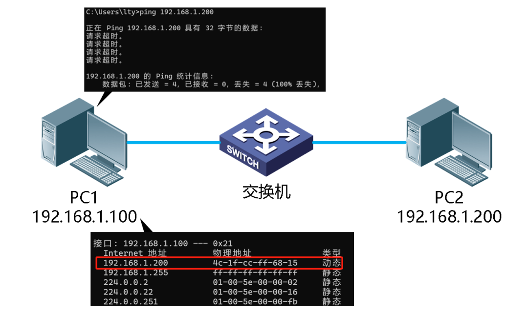

【局域网场景】
如上图,PC1 Ping测试目标是同一局域网、同网段的PC2设备不通出现该提示,表示:“已经学到了该PC2的ARP条目,但PC1的ICMP包没有得到响应”,所以能明确知道对端是正常存在于网络当中的,就不用再去管物理链路问题了!而PC1得不到响应ICMP的常见原因有:
1、PC2启用了防火墙禁ping;
2、PC2安装了网安软件如卡巴斯基;
3、PC1去往PC2中间的交换机、路由器等设备对ICMP包做了过滤等。

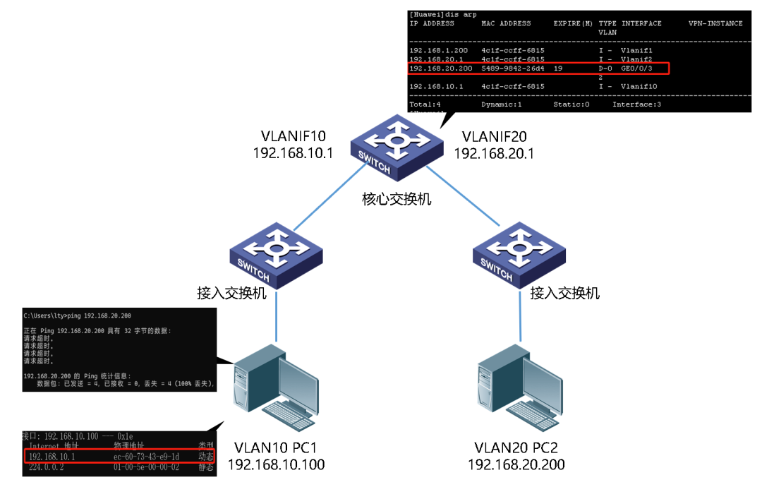

【三层VLAN场景】
如上图,在规模较大的三层网络架构下,若VLAN10的PC1 Ping的是VLAN20网段的PC2不通,表示:“PC1已经学习到了VLAN10网关的ARP条目,且网关(核心交换设备等)VLAN20也学到了PC2的ARP条目,但PC1没收到响应ICMP包”,同理可以判断该PC2也正常存在于网络当中,物理网络链路正常。但PC1得不到响应的ICMP包常见原因如下:
1、PC2启用了防火墙禁ping;
2、PC2没有配置网关,无法跨三层回包给PC1;
3、PC2安装了网安软件如卡巴斯基做了限制;
4、PC1去往PC2中间的交换机、路由器等设备对ICMP包做了过滤。

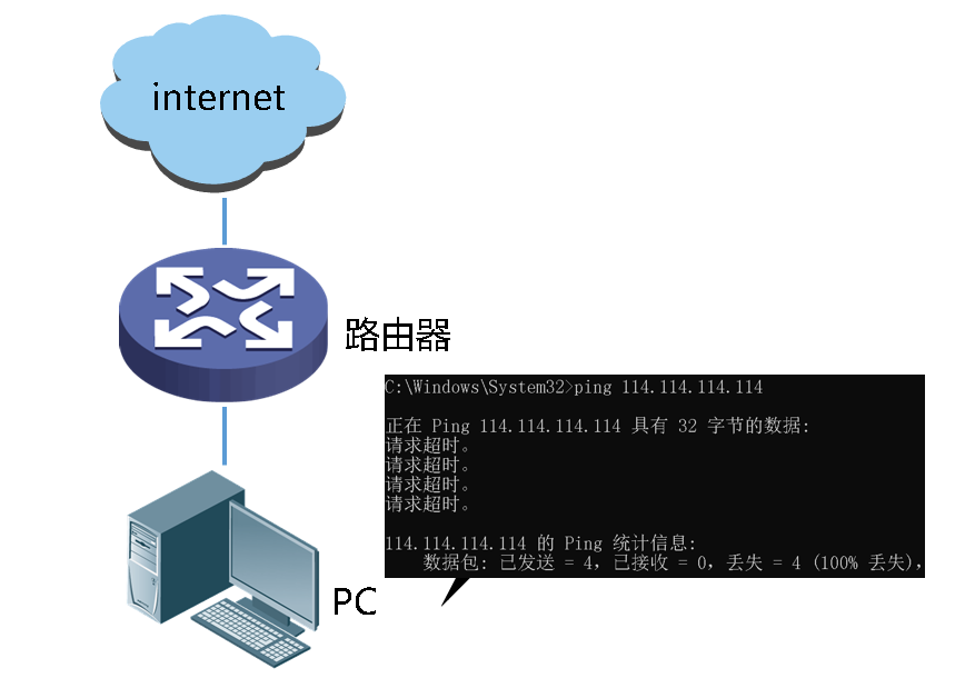

【访问internet】
如上图,PC ping的是出口路由WAN侧的internet站点(百度、QQ)等不通,则基本表示该internet站点禁ping。

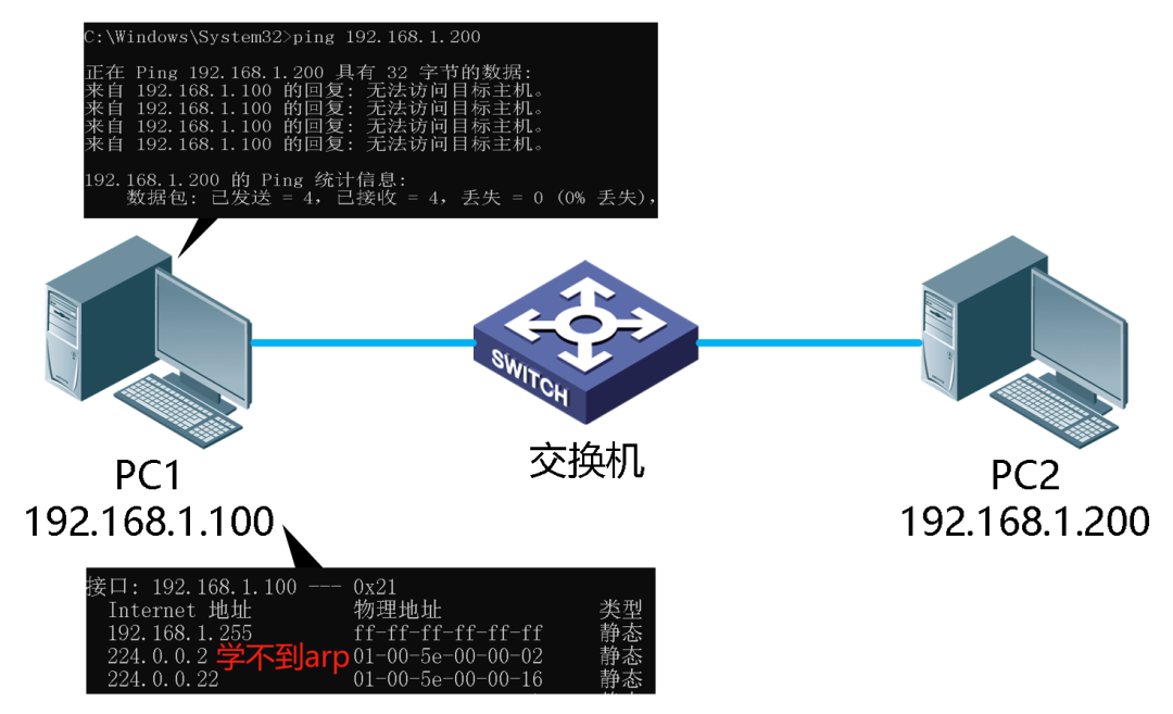

【局域网场景】
如图,PC1 Ping测试目标是同一局域网、同网段的PC2设备不通出现该提示,表示“PC1的网络连接正常,但根本学不到PC2的ARP条目”,这就没办法去确认PC2的物理网络是否正常了,可能故障原因有:
1、PC2物理链路故障;
2、PC2网卡故障或网络参数错误;
3、中间交换机做了VLAN隔离、端口隔离。

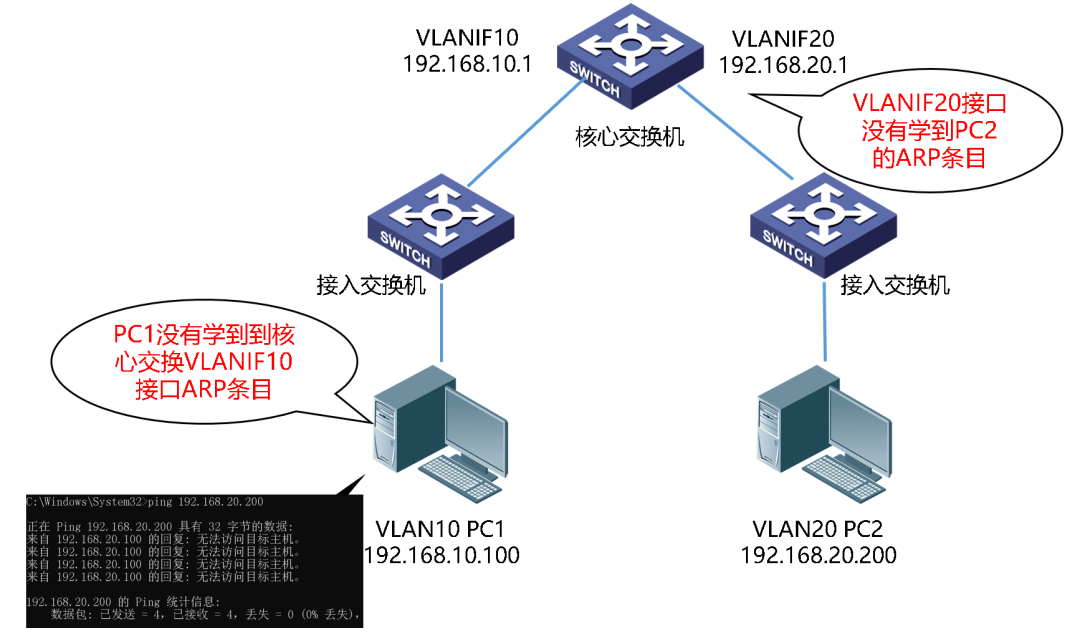

【跨VLAN场景】
如上图,在规模较大的三层网络架构下,若VLAN10的PC1 Ping的是VLAN20网段的PC2不通,表示“要么是VLAN10的PC1没有学到其网关的ARP条目,要么是网关VLAN20接口没有学到PC2的ARP条目”,此时没法确认PC2是否物理网络正常,且也不能判断其是否在VLAN20中,故障可能原因如下:
1、PC1网关配置错误;
2、PC1连接交换机的端口VLAN配置错误;
3、PC2网卡或者物理链路故障;
4、PC2连接交换机的端口VLAN配置错误。

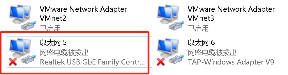

出现这个报错是指网卡连ARP包都发不出去,百分百就是源电脑的网卡和网线问题!交换机、路由器等不用去排查了!原因如下:
网线未插好或网卡故障(网络适配器打叉);
1、网络适配器未启用或者驱动异常;
2、网卡没配置网关就去访问其他网段的IP地址,主机根本不知道把包交给谁;
3、网卡未启用IPv6协议或者拿不到IPv6地址时去ping IPv6站点。

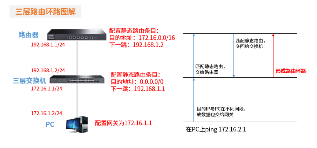

回显4:来自X.X.X.X的回复: TTL 传输中过期

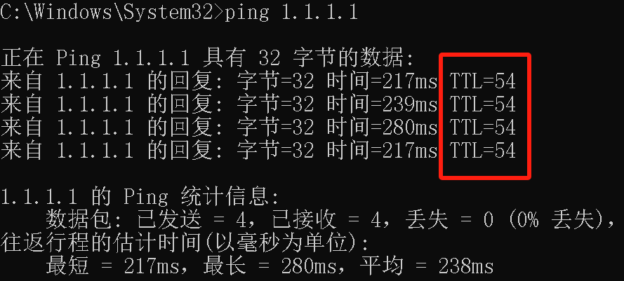

有些论坛分析此原因是经过了太多的路由(每经过一台路由TTL减1)导致此问题。我觉得不对,Win10 ICMP包初始TTL=64,经测试即便是我访问美国站点1.1.1.1,TTL也只减了10而已(链路一共经过了10台路由),而要说从A—>B经过≥64台路由我是完全不信的。
而出现这个“TTL传输中过期”的报错呢,大概率是网络中出现了“路由环路”导致,简单来看个图:

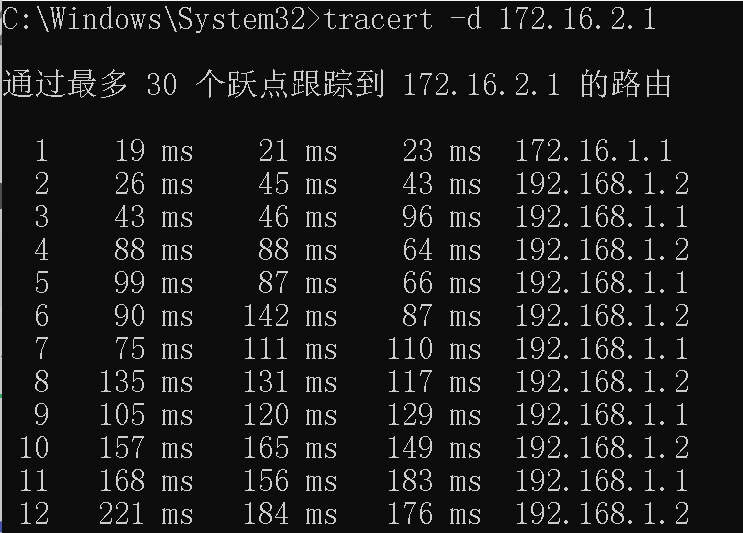

单播的三层报文,在网络内来回路由转发,循环往复,就形成了三层路由环路。用tracert命令跟踪表现是这样的:
直到TTL减到0单播环路才停止,基本就是交换网络、路由网络的配置相关问题了,此问题会造成网络中“单播包泛洪”影响路由交换的性能。像上述而常见的“路由环路”问题可以通过三层交换机的“黑洞路由”配置解决。

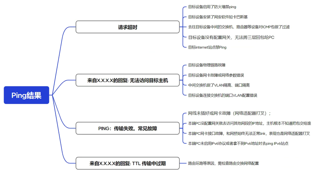

最后总结一下:
