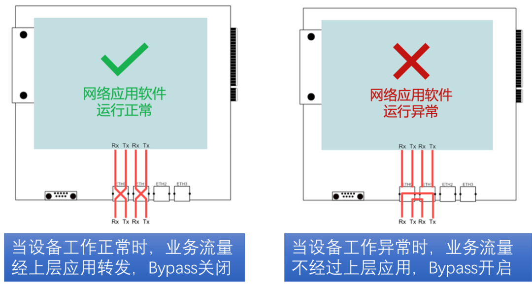

雷池Bypass功能是一种流量绕过检测的技术,可以将流量直接转发到目标设备,而不经过检测。有两种类型的Bypass,一种是硬件Bypass,一种是软件Bypass。硬件Bypass流量不检测,不经过操作系统,以经过"网线"的方式经过设备,完全由网卡处理,不消耗CPU资源。软件Bypass流量不检测,但还要经过Linux操作系统处理,依然消耗系统一定的CPU资源。
【它的机制原理是什么?】
Bypass接口的机制原理主要基于硬件层面的直接连接。当网络设备正常工作时,Bypass接口可能处于非激活状态,网络流量通过设备的正常路径进行转发和处理。然而,一旦设备发生故障(如断电、死机),Bypass功能会被触发,使得Bypass接口之间直接建立物理连接,从而绕过故障设备,实现网络流量的直接传输。
