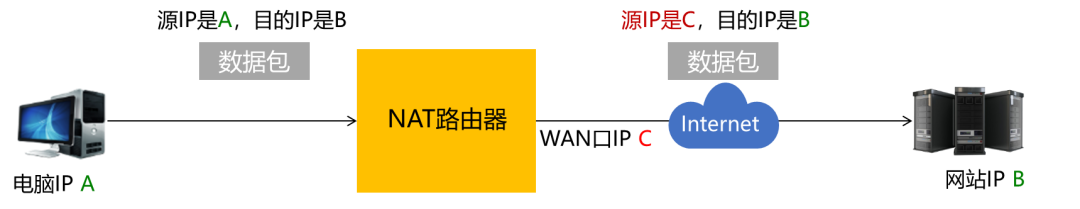

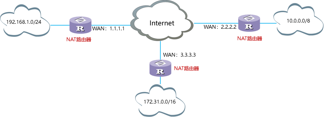

什么是NAT? NAT(Network Address Translation)即网络地址转换技术,是宽带路由器的核心技术原理,该技术可以将私网地址转换为公网地址。支持NAT技术的路由器,叫做NAT路由器。
NAT 是将私有 IP 地址转换为公有 IP 地址,使得内部网络中的主机能够通过有限的公有 IP 地址访问外部网络。但它只转换 IP 地址,不转换 TCP/UDP 端口信息。

1、静态 NAT:将内部网络的私网IP地址转换为公网IP地址,IP地址对是一对一的,是一成不变的,某个私网IP地址只转换为特定的公网IP地址。
2、动态 NAT:将内部网络的私网IP地址转换为公用IP地址时,IP地址是不确定的,是随机的,所有被授权访问Internet的私有IP地址可随机转换为任何指定的合法IP地址。

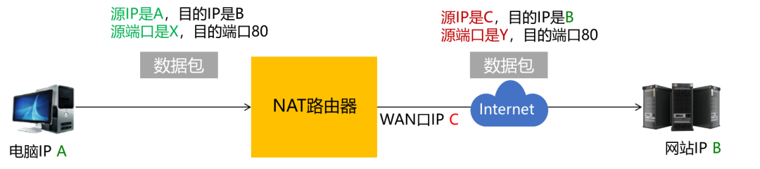

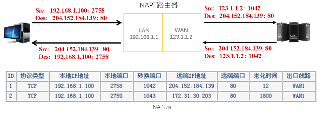

3、NAPT :也被称为 PAT(Port Address Translation,端口地址转换),它不仅转换 IP 地址,还会对 TCP 或 UDP 协议的端口号进行转换。这种方式允许多台主机共用一个公有 IP 地址,通过不同的端口号来区分不同的内部主机通信。NAPT 内部同样有一张 NAT 表,标注了端口以记录对应关系。

NAPT(Network Address Port Translation)即网络端口地址转换,指由NAPT设备将访问外网数据包的源地址修改为外网IP,同时将数据包源端口修改为设备指定的TCP或UDP端口号,从而多个主机可以共用外网IP。外网网络无法主动访问内网,NAT是单向通信机制。
注:该NAPT会话数和设备规格有关,并不是无限大的哦。具体设备支持的会话数可在对应厂商官网查询。
