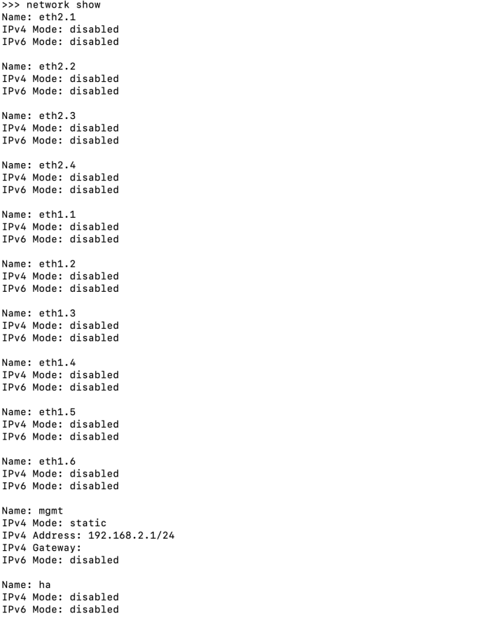

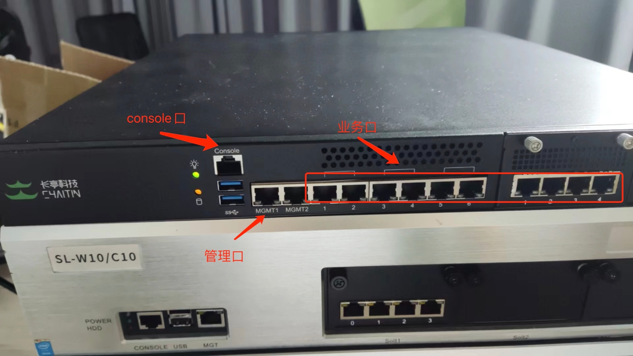

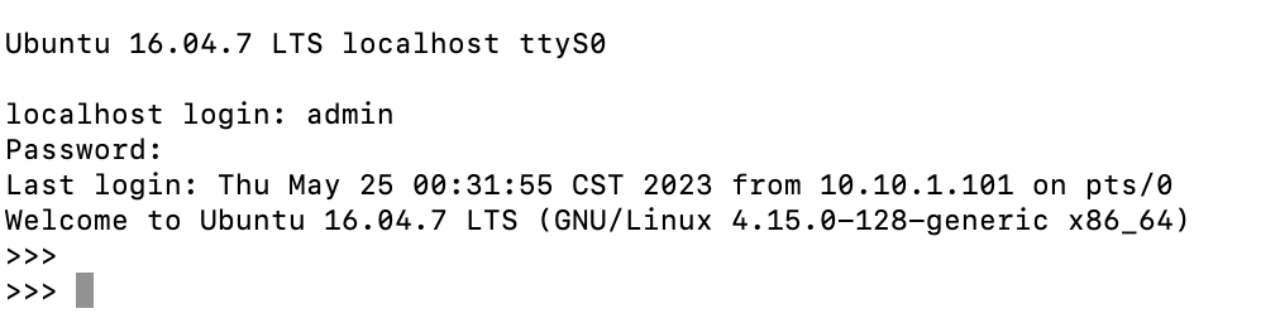

使用USB 转 RJ45 线缆连接console口,波特率为115200,连接后输入用户名密码登录(默认用户名密码admin/admin)

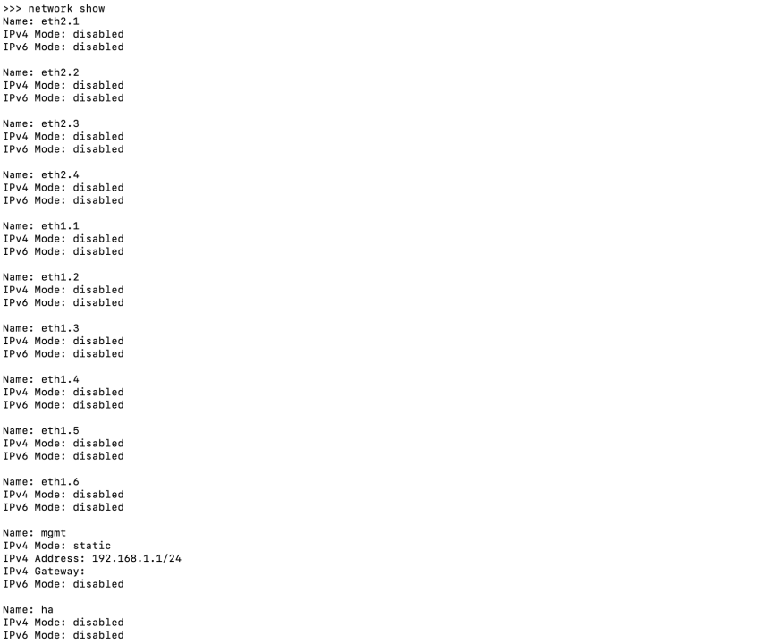

使用network show命令查看网络配置,可以发现管理口的默认地址为192.168.1.1

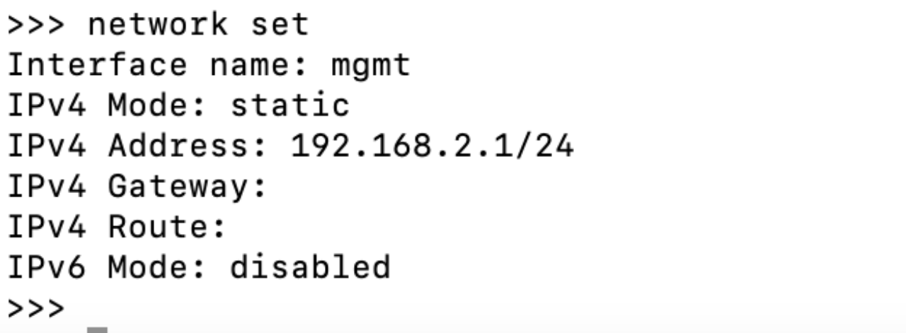

使用命令network set修改管理口地址,依次输入网口名称、IPv4模式、IPv4地址、IPv4网关(可为空)、IPv4路由(可为空)、IPv6模式(不需要配IPv6则输入disabled)
再次使用network show命令查看是否配置成功
业务口配置(可选)
   如果客户要管理口与业务口分离,即使用业务口扫描,就需要配置业务口地址

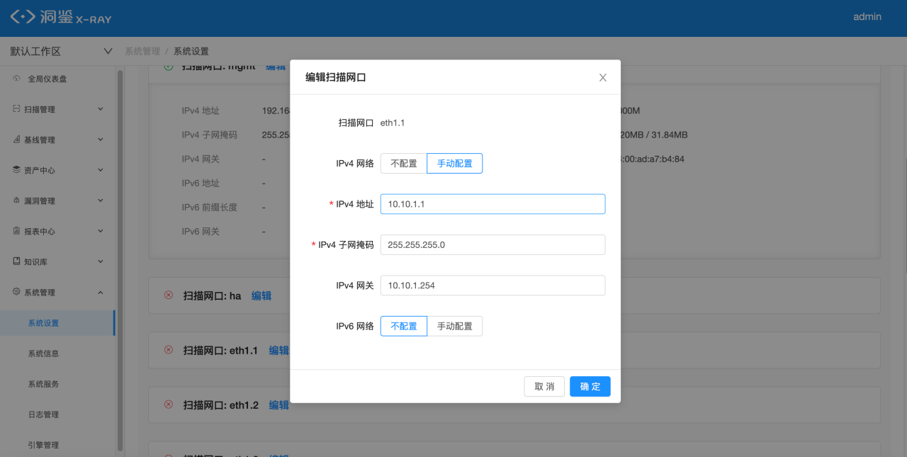

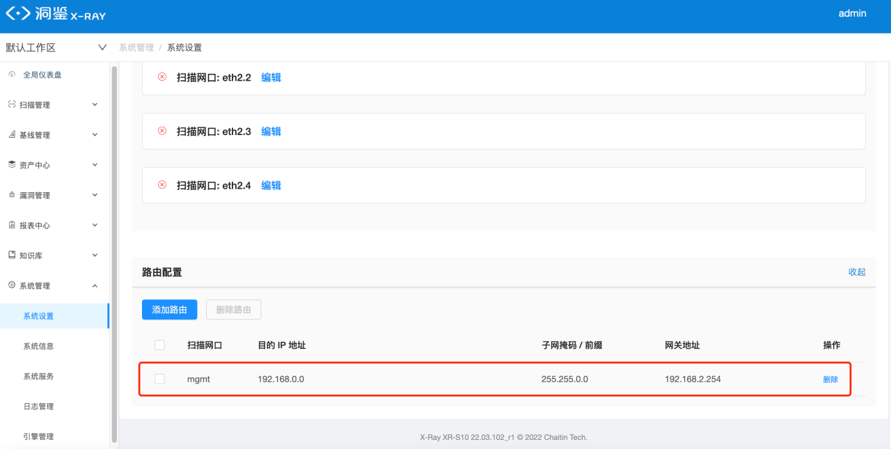

   注意事项:1、各网口不可配置相同网段地址,如mgmt(192.168.1.1/24)、eth1.1(192.168.1.2/24)是不行的;
                      2、多网卡只能有一个默认网关,正确配置示例:给eth1.1(10.10.1.1/24)配置默认网关10.10.1.254,给mgmt(192.168.2.1/24)配置路由(192.168.0.0/16 via 192.168.2.254 dev mgmt)
                      3、建议在Web界面上配置,在【系统管理】-【系统设置】-【网络配置】下。

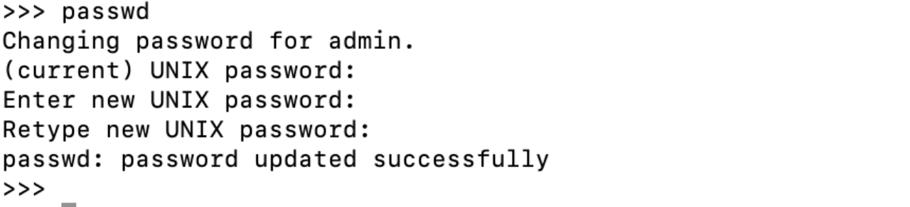

3、修改默认admin密码为强密码
参考步骤1方法连接console后,使用passwd命令修改admin密码(该密码为串口、ssh登录用的admin密码,不是web界面登录的密码)

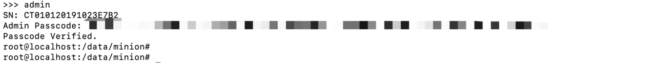

4、开启ssh密码认证(需长亭工程师协助)
默认洞鉴不能使用密码进行ssh登录,开启方法如下:

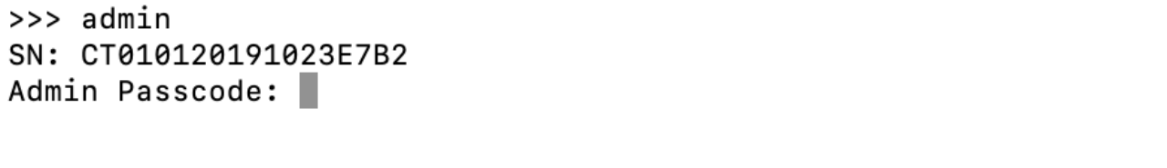

参考步骤1方法连接console后,使用admin命令
此时会显示一串序列号,提供该序列号给长亭工程师,并由长亭工程师协助输入Passcode

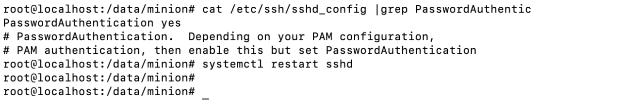

修改/etc/ssh/sshd_config文件的PasswordAuthentication为yes,然后重启sshd服务

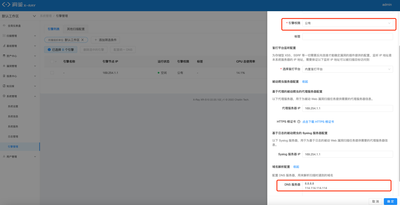

引擎配置:在【系统管理】-【引擎管理】,编辑对应引擎,修改引擎权限为公有或者默认工作组(否则扫描任务无法指定该引擎),并配置DNS。

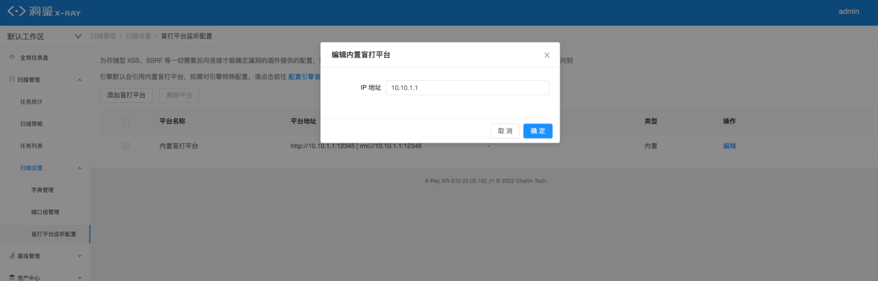

盲打平台配置:部分插件需要反向连接才能够确定漏洞,如存储型 XSS、文件上传、SSRF 等。洞鉴管理节点内置盲打平台,确认洞鉴服务器的地址,保证可以被扫描目标访问到,作为内置盲打平台 IP 地址。
