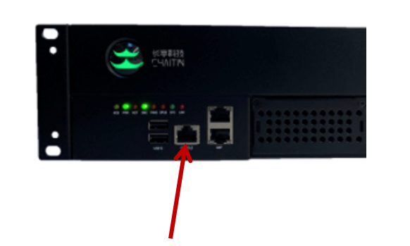

1.接口位置
硬件版机器前面板左下角上标有CONSOLE 字样的网线插口
注意不要和 MGMT 管理口弄混

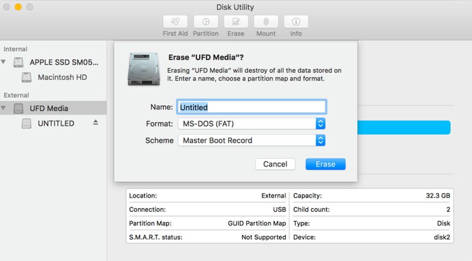

二、硬件装机U盘准备(可选)
如师傅在交付前需要将设备升级到特定版本,可以在配置前,下载硬件安装包,并制作安装U盘,此动作为可选,无特殊需求,可不操作,直接跳至“网络配置项”
⚠️ 硬件安装和部署,必须严格按照《硬件安装》步骤
  1. 下载所需安装包,包括 硬件系统安装包
  2. 解压 硬件系统安装包
  3. 将上述整个安装包⽬录拷⻉到准备好的U盘中
注:x86-64 即 amd64,对应无后缀的安装包。大部分情况下用这个。ARM 处理器,使用 arm64 的安装包;通常是国产化机器上使用。

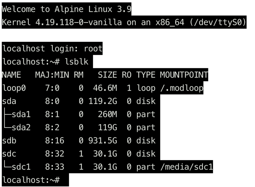

准备阶段:
1.启动时进入BIOS,使用U 盘引导,在 GRUB 启动菜单中选择 x-ray Installer:
2.启动完毕后出现 “login:” 提示,输入用户名 root ,回车,登录:
3.执行 lsblk 命令列出存储设备,注意区分 U 盘和机器内的硬盘:
如上图,此例中固态硬盘对应 /dev/sda,机械硬盘对应 /dev/sdb,装机 U 盘对应 /dev/sdc

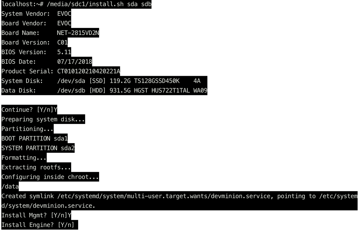

安装硬件管理包和引擎包:
1.以上述硬盘名称为例,执行安装命令:
/media/sdc1/install.sh sda sdb
2.执行安装命令后,优先会打印出主板、BIOS、硬盘、序列号等信息
3.会弹出 3 个需要输入的信息,根据需求输入 y 或者 n,不需要按回车
第一个为确认安装信息
第二个为是否安装管理节点(Mgmt)
第三个为是否安装引擎节点(Engine)
根据单机或分布式部署进行选择。

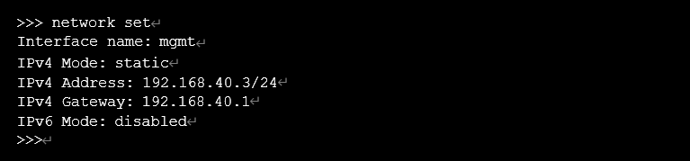

四、查看网络设置
输入命令 network show 可以查看网络配置信息。网口和名称对应关系如下:
这个界面可以进行网口的设置,假设需要设置 mgmt 为 IP 192.168.40.3/24, 设置如下。
