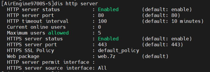

首先telnet登录AC查看https服务有没有打开,如下图所示,https服务是有正常打开的。(如果是之前正常突然无法登录,此步骤可忽略)

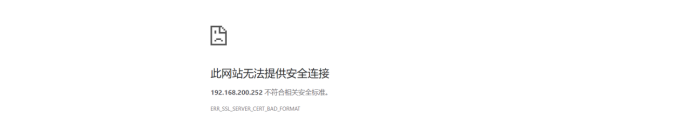

浏览器输入IP后提示无法安全连接,提示如下图所示,我们可以看出,这是ssl加密有问题。默认情况下,AC出厂没有关联SSL的策略,如果浏览器的版本过高就会导致ssl协商不通过就会导致上面的报错。这个时候就需要我们手动undo一下,这个时候设备就会调用默认的default_policy策略文件,用于和浏览器校验,这种情况正常恢复到缺省的加密即可。

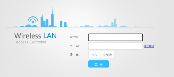

再次网页登录测试,已恢复正常。
