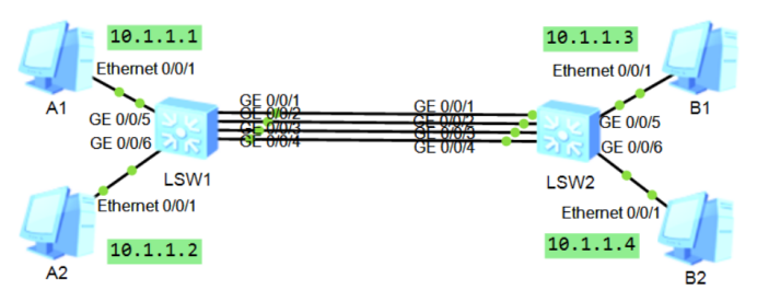

1、场景描述:两台交换机通过四条千兆链路聚合为逻辑接口(总带宽4G)。
2、问题现象:终端A1发送四个数据包时,交换机可能将所有流量通过单条链路传输(如仅使用1号接口),导致其他链路闲置。
3、原因分析:未正确配置负载均衡策略,流量未均匀分配到各物理链路。

1、基于源MAC地址的负载均衡
示例:A1(MAC=A1)访问B1(MAC=B1)。
处理流程:
(1)提取数据包的源MAC地址(A1)。
(2)通过哈希算法计算固定值,绑定到特定物理接口(如1号口)。
(3)同一源MAC的所有流量始终通过该接口传输。
2、基于源/目的IP地址的负载均衡
示例:A2(IP=10.1.1.2)访问B1(IP=10.1.1.3)。
处理流程:
(1)提取源IP(10.1.1.2)和目的IP(10.1.1.3)。
(2)哈希计算后绑定到固定接口(如3号口)。
(3)相同源/目的IP的流量始终通过该接口传输。

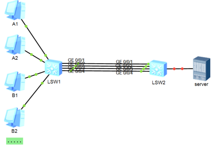

三、场景示例
办公区域访问服务器群:
左侧交换机:使用基于源或源/目的IP的负载均衡。
右侧交换机:使用基于目的或源/目的IP的负载均衡。
