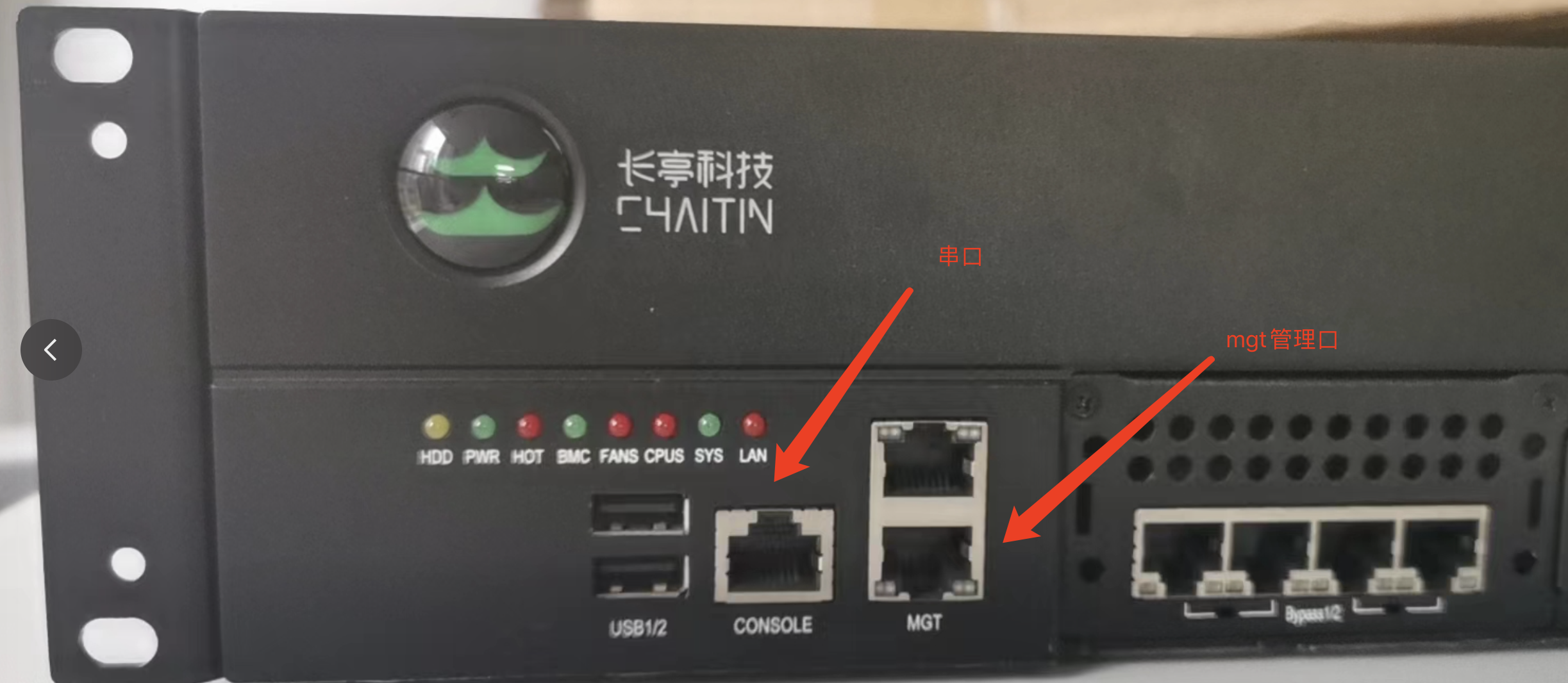

硬件版机器前面板左下角上标有CONSOLE 字样的网线插口;
注意不要和 MGT管理口弄混;

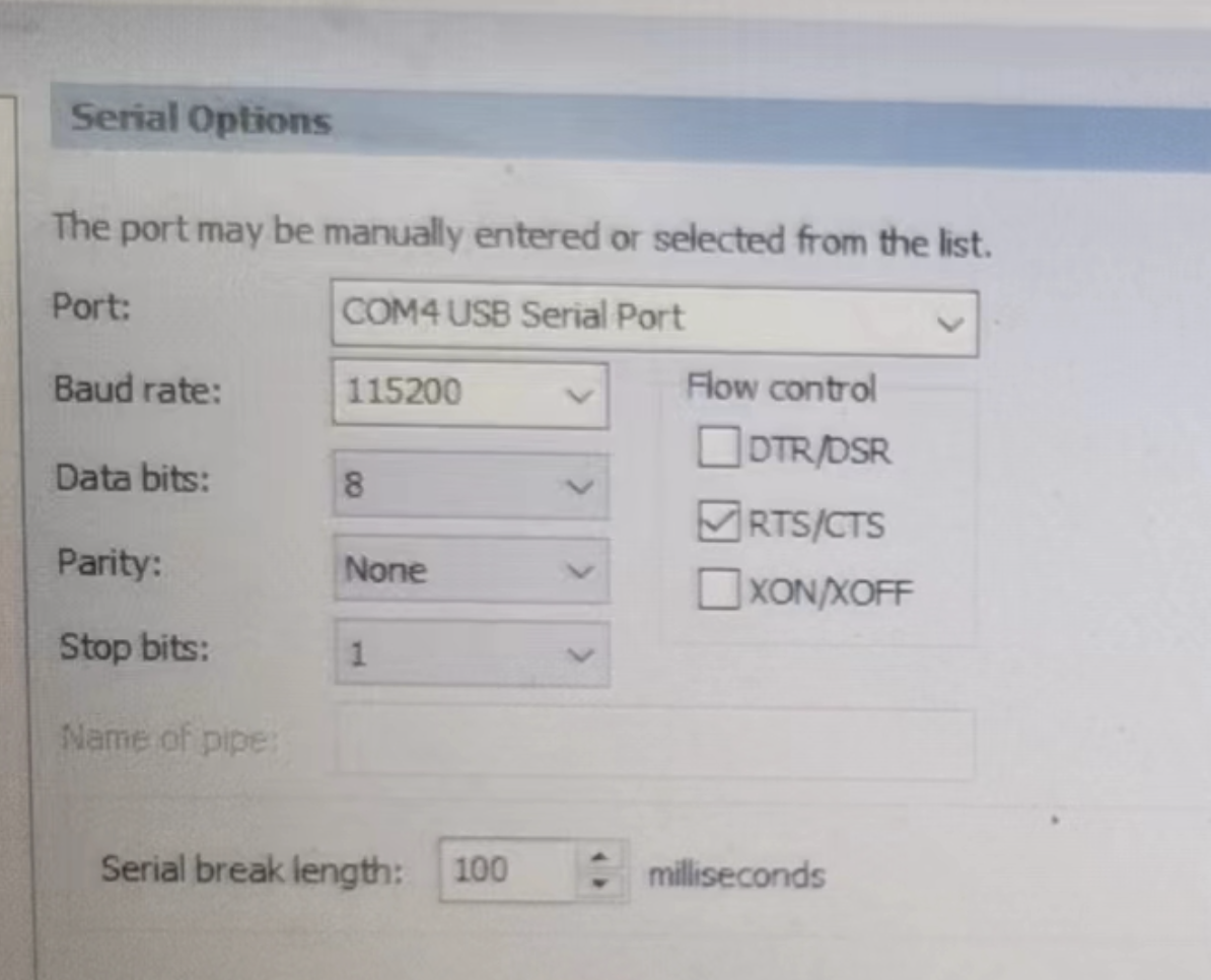

3.使用终端模拟器连接(Windows)
使用 putty 或 SecureCRT,波特率 115200
协议:Serial
端口:根据实际端口使用情况配置
数据位:8 奇偶校验:None 停止位:1
其他信息无需进行特殊配置

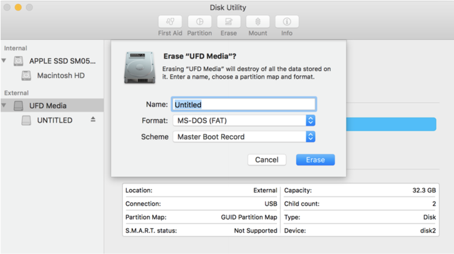

2.格式化安装U盘
选择MS-DOS(FAT)文件系统格式

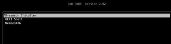

  • c、以安装U盘启动后,在GRUB启动菜单中选择D-sensor Installer;

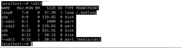

  • e、执行 lsblk 命令列出存储设备,注意区分 U 盘和机器内的硬盘:
    如上图显示的例子,固态硬盘(系统盘)对应/dev/sda,机械硬盘(数据盘)对应/dev/sdb,安装U盘对应/dev/sdc1。

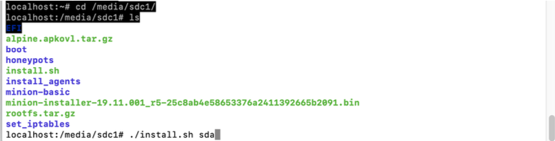

  • a、以上述硬盘名称为例,执行安装命令:
cd /media/sdc1 && ./install.sh sda sdb

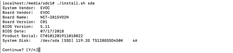

  • b、执行安装命令后,优先会打印出主板、BIOS、硬盘、序列号等信息
  • c、确认后输入Y继续安装

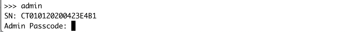

  • b、 输入admin,复制回显的产品序列号信息给长亭技术支持,由技术支持获取后台Passcode进行后续的开启ssh登录和执行安装程序
